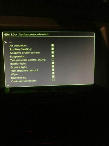

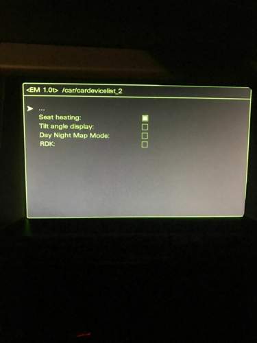

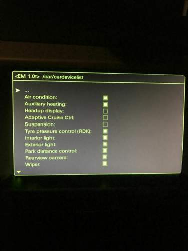

So nun in der Gateway Verbauliste RDK anmelden und im Kombiinstrument RDK verbaut Häkchen rein! Dann im Hiddenmenü RDK aktivieren (hier auch auf Stufe 5 oder 7 je nach belieben drehen) und Protocolswitch auf AUS! (Braucht nur das High) Auch das Stg. Codieren (bei mir 0687809) müsste nach Anmeldung Verbauliste nun Auftauchen! Also für mich war das schwerste wo mit den Kabeln entlang, den der Original Kabelstrang geht (glaub unterm Armaturenbrett entlang, eventuell auch unterm Teppich!?) Habe aber einen guten Durchgang neben dem Pollenfilter gefunden)! Alles schön Isoliert und mit Kabelbindern verlegt. Nachdem ich alles fertig hatte war ich natürlich gespannt wie das ganze funktioniert und habe mal absichtlich (nach dem Speichern der Drücke im MMI) Luft raus an einem Reifen und muss sagen war sehr ernüchternd zu sehen, dass das ganze doch (EINIGE) KM braucht um einen Verlust zu erkennen! Falls jemand einen Fehler erkennt bitte gleich sagen :-)) Hänge noch ein Bild an von der Kupplungsstation A- Säule Fahrerseite unten!

im Hiddenmenü auch alles richtig?
