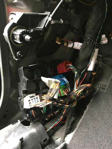

ABS Kupplungsstation: (A- Säulenverkleidung unten Links Fahrerseite)
- Pin 9 RDK geht in Pin 13 (Schwarzer Stecker)
- Pin 11 RDK geht in Pin 7 (Roter Stecker)
- Pin 13 RDK geht in Pin 6 (Roter Stecker)
- Pin 18 RDK geht in Pin 2 (Grüner Stecker)
((Hier kann man sich ja selber Kontrollieren, den die Leitungen vom ABS Stg. sind ja bis zur Kupplungsstation verlegt nur die Gegenstecker sind leer,von wo die neuen Leitungen zum RDK gehen))

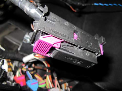

So nun in der Gateway Verbauliste RDK anmelden und im Kombiinstrument RDK verbaut Häkchen rein! Dann im Hiddenmenü RDK aktivieren (hier auch auf Stufe 5 oder 7 je nach belieben drehen) und Protocolswitch auf AUS! (Braucht nur das High) Auch das Stg. Codieren (bei mir 0687809) müsste nach Anmeldung Verbauliste nun Auftauchen! Also für mich war das schwerste wo mit den Kabeln entlang, den der Original Kabelstrang geht (glaub unterm Armaturenbrett entlang, eventuell auch unterm Teppich!?) Habe aber einen guten Durchgang neben dem Pollenfilter gefunden)! Alles schön Isoliert und mit Kabelbindern verlegt. Nachdem ich alles fertig hatte war ich natürlich gespannt wie das ganze funktioniert und habe mal absichtlich (nach dem Speichern der Drücke im MMI) Luft raus an einem Reifen und muss sagen war sehr ernüchternd zu sehen, dass das ganze doch (EINIGE) KM braucht um einen Verlust zu erkennen! Falls jemand einen Fehler erkennt bitte gleich sagen :-)) Hänge noch ein Bild an von der Kupplungsstation A- Säule Fahrerseite unten!

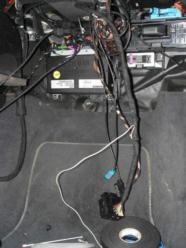

Nabend Zusammen, habe das ganze erst vor kurzem bei meinem 4f 2011er Nachgerüstet :-) Und für das Low gibt es wirklich kaum was an Anleitungen! Mei klar nicht die Welt Ausstattung aber immerhin etwas und besser als nichts! Nun für das Low ist die Teilenummer 4F0907274 schonmal richtig! Weiß jetzt leider nicht die Teilenummer vom Stecker meiner war dabei mit abgeschnittenem Kabel! Aber beim Freundlichen ohne Probleme rauszubekommen mit der Teilenummer vom RDK Stg.
Pins RDK: 000 979 009
Pins Kupplungsstation: 000979 035
So es sind insgesamt 9 Kabel anzuschließen die vom RDK-Stg. gehen:
- PIN 1 = Klemme 30 (Abgesichert mit 5A Beifahrerseite Steckplatz 3)
- PIN 3 = Klemme 31 (Masse Säule A Beifahrerseite)
- PIN 10 = Klemme 15 (Zündungsplus Sicherungskasten Fahrerseite)
- PIN 15 = Can Komfort Low (Pin 7L Can- Trennstecker Beifahrerseite)
- PIN 16 = Can Komfort High (Pin 7H Can- Trennstecker Beifahrerseite)
(Somit 5 Kabel von der Beifahrerseite zur Fahrerseite ziehen)
Bitte alles auf eigenes Risiko gebe keine Gewähr! Aber alles Funktioniert ohne Probleme!

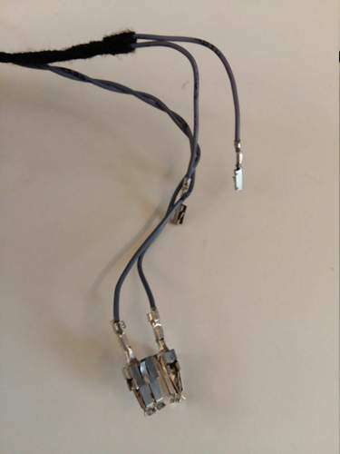

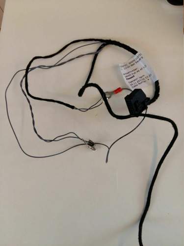

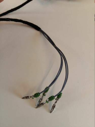

Viellecht kannst du noch sagen, wie man die Pins 1, 3, 10, 15, 16 anschließt. Braucht man da auch bestimmte Pin Typen? Wie sieht der CAN Trennstecker aus?

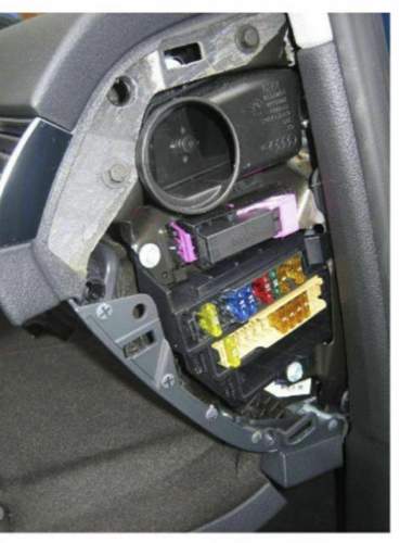

Der Umbau ist wirklich machbar und vom Kostenumfang auch nicht der Teuerste zumindest die Low Variante! Ja das mit den Pins stimmt so! Auch brauchst du Pins für die anderen Anschlüsse die Teilenummern habe ich nicht, da ich Pins übernommen habe (hatte noch zwei Kabelbäume über als ich Memory Fahrer und Beifahrer nachgerüstet habe)! Das RDK Steuergerät Sitz genau unter dem Handschuhfach und dort ist auch die Halterung schon für das RDK vorhanden und nicht zu übersehen! Der Can- Trennstecker sitzt genau über dem Sicherungskasten Beifahrerseite!
So nun zu den Anschlüssen :
- Pin 1 ist Dauerplus! Im Sicherungskasten zu Integrieren! Wenn du auf dem Deckel schaust welche Sicherung wo drin ist wird dir auffallen das im Steckplatz 3 das RDK seien sollte! Bis dahin ist auch das Plus verlegt mit einer Klammer und du musst nur Pin 1 an Steckplatz 3 Verpinnen! Dann eine 5A Sicherung rein! Aber sobald du den Sicherungskasten öffnest siehst/weist du was ich meine!
- Pin 3 ist Masse und eigentlich mit dem Hauptleitungsstrang verbunden als Quetschverbindung! Von da aus geht das ganze dann an die Masseverbindung A-Säule Beifahrerseite! Somit kannst es auch direkt dort mit anschließen!
- Pin 10 ist das Zündungsplus gr/ro Kabel! Dieses ist auch im Hauptleitungsstrang (auch oft an andern Stellen zu finden! Aber du musst sowieso Kabel zur Fahrerseite ziehen und dieses kannst ja auch am Ursprung anschließen! Zu finden Sicherungskasten Fahrerseite Steckplatz 5 soweit ich mich erinnere! Dort kannst ja messen ob es eins ist! An dieses kannst dann anschließen. Dieses ist auch mit 5A Abgesichert!
- Pin 15 und 16 Sind im Can- Trennstecker drin! Sobald diesen öffnest siehst du die Reihen für Low und High Anschlüsse! Hier einfach so wie beschrieben anschließen an beide Pins 7 High und Low!
Gut das müsste es gewesen sein! Am besten Batterie abklemmen wenn nicht ganz sicher bist! :-)
Hier noch die Bilder :-)
- Bild 1 Trennstecker zu sehen über dem Sicherungskasten
-Bild 2 Trennstecker selber
-Bild 3 RDK Steuergerät (Das kleine Weiße)

Fall jemand es weiß, die PINs für den CAN Trennstecker Teilenummer wäre sicher für alle hilfreich.
