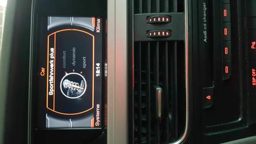

Ich bedanke mich für die Hilfe.
Das hidden Menü ist freigeschaltet,Bei Reifen war ein häkchen dran.
Habe dann das MMI neu gestartet und siehe da,das Reifenkontrollsystem war vorhanden hab dann die Werte abgespeichert und der fehler war weg.
Jetzt zeigt der mir aber unter dem Menü "Car" Sportfahrwerkt Plus an was ich ja nicht habe und es grau hinterlegt ist.(Siehe Bild)
Weiß jemand denn wie ich es weg kriege da ich es sowieso nicht brauche.
Ansonsten vielen Dank für die bisheriege Hilfe!!!
