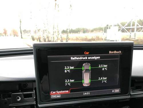

ja aber ohne die Antennen in den Radhäusern welche die Signale der Sensoren in den Felgen aufnehmen würde das doch sowieso nicht klappen, oder?
Hier ging es ja nur um die Codierbarkeit und Erkennung des STgs auf dem CAN nicht um die Signale.
Diese übernimmt dann das STG.
Aber die Lösung ist ja da...
Steuergerät für 433Mhz: 4H0 907 273 ~ 140€
4x Sender im Radhaus: 7PP 907 283 für beide Frequenzen 315/433 a 50€
4x Halter für diese: vorn für 20€/ hinten für 13€
4x Ventileinsätze: ca.4x85 Euro
Und schon ist man glücklich!

Hab das System heute in Betrieb genommen und es funktioniert einwandfrei.
Super hast du die Sensoren jetzt in die radhäuser gemacht?
Sensoren in die Reifen u d die Antennen in die Radhäuser
Wie hast du sie jetzt befestigt? Und wo war jetzt noch ein Fehler warum du es die ganze zeit nicht zum laufen bekommen hast?
Noch gar nicht. Liegen einfach hinter der Radhausschale. Man kann die Antennen ankleben oder von innen an die Radhausschale Schrauben. Hier kann jeder sein Talent zeigen. Originale Sensoren und schon klappt es.

Ich habe MIB da FL. Aber ist auch im MMI3g genauso möglich. Dort wird aber ein RDK Steuergerät ohne Index verwendet!
