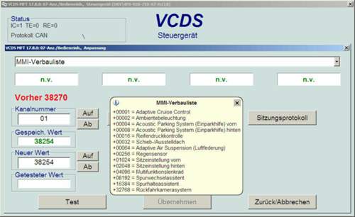

Moin Moin,
wollte das Thema nochmal auffrischen. Wir haben es mit codieren und Sicherung ziehen probiert. Kriege es trotzdem nicht raus. Jetzt meinte ein Kollege von mir, dass ich einfach mal das Steuergerät hinter dem Handschuhfach abklemmen soll. Dann ist der Fehler erst verschwunden. Das werden hier doch nicht alle gemacht haben!? Hat da jemand Erfahrung zu?
Im Gateway STG 19 die Verbauliste aufrufen und den Haken raus beim Steuergerät 65. Ob man unbedingt die Sicherung rausnehmen muss kann ich nicht sagen. Hab ich noch nie probiert.
Ich selbst würde das Teil nie rausnehmen oder deaktivieren, dann lieber reparieren und in den Originalzustand bringen.
Hat mir schon einmal einen Platten angezeigt. Bei 2,0 Bar hat’s gedüdelt im Fis. Spax Schraube überfahren.
Reifendrucküberwachung und ACC sind für mich die wichtigsten Funktionen im 4F. Auf den Rest kann man auch zur Not verzichten (Aber nur zur Not 😁)
Ich kriegs auch nicht hin, total nervig.
Woher ahnt die Karre wohl noch, dass ein RDKS verbaut ist?
Si 3 auf Beifahrerseite ist draussen

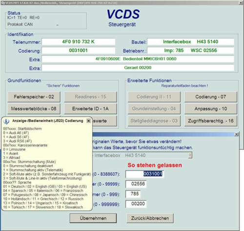

In STG 17 sollte der Wert 3137158 sein - du ziehst die 0016 von den ersten vier ab.
Tatsächlich, war wohl doch schon etwas spät gestern, Danke 🙂
Der Erste der mal vernünftige VCDS Screenshots einstellt und nicht solche verwurschtelten Fotos mit Spiegelungen und Unschärfe. Bravo. Ehrlich. 😁

Guten tag
Könntet ihr mir helfen qie ich hier den wert u stelle. Muss damit das tpms deaktiviert ist beim a6 4f und bin ich dort überhaupt richtig danke liebe grüsse
Hab mich durch gelesen aber bin mir nicht sicher
