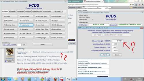

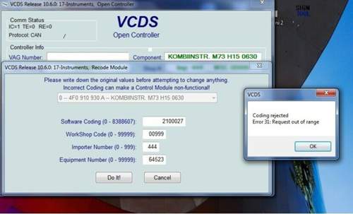

Codierung :
Kombiinstrument : 17 - die aktuelle codierung um den wert 16 reduzieren (z.B 2036 - dann 2020)
ZAB : 07 - Codierung ebenfalls um den wert 16 reduizeren (s.o)

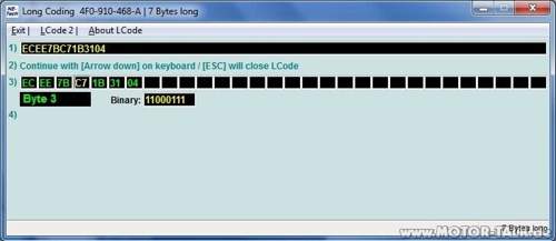

Gateway : 19 - lange codieung ändern Byte 3 Bit 0 auf 0 setzen.
Dann hat der wagen KEINE AHNUNG mehr das er je ein RDK verbaut hatte.

Nicht die KOMPLETTE Kombiinstrument Codierung, sondern nur die 4 Stellen für die Mehrausstattung!

aufmerksam habe ich die Codierung gelesen und heute das erste mal probiert die lästige meldung zu deaktivieren, doch mit ZAB : 07 -Codierung ebenfalls um den wert 16 reduzieren tuh ich mich schwer.
Im menü 07 habe ich code 0000001, wie soll man den um 16 reduzieren??

RDK Piepsen ist deaktiviert mit:
Codierung :
ZAB : 07 - Codierung ebenfalls um den wert 16 reduizeren (steht bei mir als 000001 also keine änderung vorgenommen. Dennoch frage ich mich was die Abkürzung ZAB bedeutet)
So jetzt (Wer lesen kann ist im Vorteil) Sicherung ziehen ( vorne, rechte Seite bzw. Beifahrer, Sicherung Nr. 3).
