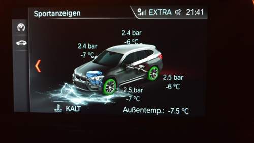

Kann das "Spielzeug" nur den Druck anzeigen und nicht die Temperatur? Sonst könntest du schön die Korrelation zwischen den beiden Größen beobachten. Erfrischendes Beispiel eines BMW-Systems anbei.
Reifendruck und -temperatur zusammen

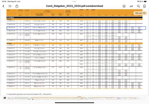

Ohne die genaue Reifengröße (Beispiel: 215/70 R16 108/106S) und die Achslasten zu kennen, ist mehr Hilfestellung leider auch nicht möglich.
OK!
255/70 R16 120/117S
Die Zul. Achslast ist hinten 2250 KG. Das gewischt auf der Hinterachse war aber ca. 1850 KG.

Ja...ich habe nach der Auflastung in einer von BF Goodrich veröffentlichte Tabelle nachgeschaut und bin dann auf 3,5 gekommen.
Mein Händler meinte dass das schon OK sei...
Zur Info: Ich habe keine Ahnung
Habe gerade nochmal in die Tabelle von BF Goodrich geschaut.
Wenn ich die 2250KG annehme müsste der Reifdruck auf 4,0 erhöht werden.
Auf jeden Fall warst Du mit einem Reifenfülldruck von 3,5 Bar, in Verbindung mit einer Hinterachs-Last < 2 000 kg, perfekt unterwegs.
