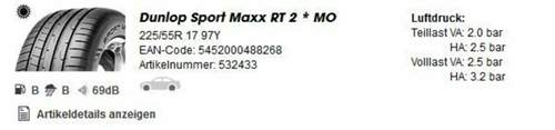

Dank Forum kenne ich den TireManager und war bei den Winterreifen von Goodyear mit 0.2 bar über Teillastwerte durchaus zufrieden mit dem Fahrverhalten und insbesondere dem Verbrauch von regelmässig um und sogar unter 5L. Für die Sommerpneu im gleichen Format liegen die Empfehlung um VA 0.3 / HA 0.4 Bar (?!) darunter.
Copy/Paste TireManager 3:
Teillast VA: 2.0 bar HA: 2.4 bar
Volllast VA: 2.4 bar HA: 3.1 bar
Tankdeckel: Laut Forum immer am unteren Minimum der Toleranz, in diesem Fall aber 0.2 bar über TireManager.
Aktuell fahre ich VA 2.2 HA 2.7 - Als Fahrer bezieht sich mein Eindruck vor allem auf die Lenkung und das Fahrverhalten empfinde ich dann schwammiger als mit den Winterrädern im gleichen Format.
Erhöht auf VA 2.5 HA 2.7 - Ich habe hier mal den Begriff "prellig" gelesen, das kommt gut hin. Er lenkt dabei leichter, vermittelt aber weniger Halt und indirekten Fahrbahnkontakt. Ich interpretiere daraus dass der Reifen hier bereits an Auflagefläche verliert und 2.4bar wirklich den Maximaldruck darstellen.
An die Emfpehlung 2.0 auf der VA habe ich mich noch nicht gewagt

Kann ich nicht so bestätigen:
MB Vorgabe (Tankdeckel) für meinen Reifen S213 225/17/55 97Y Dunlop Sport MAXX RT2 MO
Komfort (Teillast):
VA: 220
HA: 220
Normal (Teillast):
VA:260
HA:260
Normal (Volllast)
VA:260
HA:270
Tiremanager von Dunlop:
Normal (Teillast)
VA: 200
HA: 250
Normal (Volllast)
VA: 250
HA: 320
(Alle Angaben in kPA)
Somit ist der angebene Minimaldruck im Teillastbereich beim Dunlop im Tiremanager GERINGER als der, der von MB angeben wird.
Deine Behauptung zum Druck/ Tiremanager:
"... Der ist dann stets 0,2 bis 0,3 bar höher als der der Autohersteller..."
Wie auch immer, ich erhöhe den Minimaldruck des Herstellers in der Regel um 0,2 (Komfort) und bei (Volllast) auf genau den, der im Deckel angeben ist.
