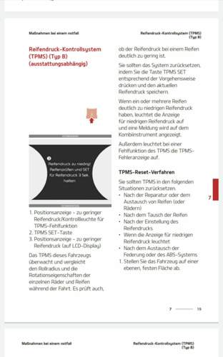

Das passiert bei passiven Systemen öfter als bei aktiven Systemen. Damit diese Fehlmeldung bei aktiven Systemen passieren kann, muss ein Mindestreifendruck vom Fahrzeughersteller hinterlegt sein. Wenn dieser nicht hinterlegt ist, und der Luftdruck im Reifen minimal sinkt, meldet das System nichts.
Bei den passiven Systemen wird ja nur die Raddrehzahl verglichen. Sollte man da schon mal unterschiedliche Luftdrücke vorne und hinten fahren, und dann einen Witterungs- und (Nicht)Beladungsbedingte unterschiedliche Reifenerwärmung, und somit zu ungleichmäßiger Luftdruckveränderung an Vorder- und Hinterachse kommen, kann es passieren das das System eine Fehlmeldung herausgibt.

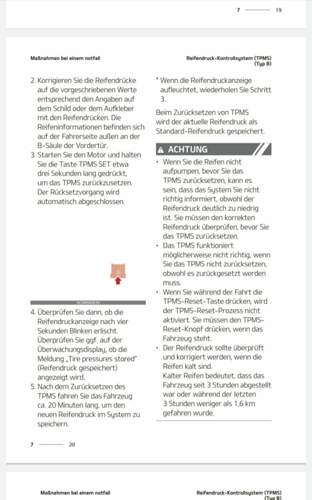

Eventuell das System neu anlernen für die niedrigen Temperaturen.
Screenshot-20210111
Screenshot-20210111
Das Auto meiner Frau hat passives RDKS. Das kann schonmal vorkommen, dass sich das meldet, obwohl alles im Rahmen ist in punkto Reifendruck. Anlernen muss man m.W.n nichts, da sich das System bei kompatiblen Sensoren selbst einstellt. Ggf. müssen die Sensoren bei der Reifenmontage entsprechend aktiviert werden, aber das muss dann wohl eh der Monteur machen.
Die RDKS-Meldung kommt meist dann, wenn es eine gewisse Schwankung gibt, was auch ggf. nach einem Wechsel der Räder passiert, wenn man nicht sofort den Luftdruck nachkorrigiert, da die Reifen ja immer was nach Monaten verlieren. Oder wie schon erwähnt ggf. im Winter, wenn es mal "plötzlich" sehr kalt wird.
Abhilfe schafft da bei uns immer das Einfüllen von Luft, wobei da 0.1 Bar schon reicht. Dann geben die Sensoren erstmal wieder Ruhe
