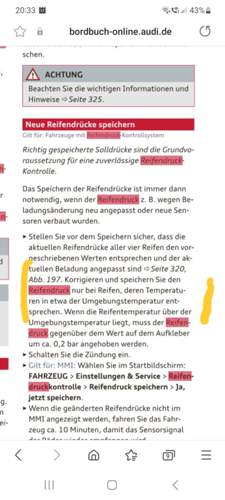

Bin gerade zufällig über die angehängte Anleitung zum Reifendruck im Handbuch gestolpert.
Dass man sich um die Außentemperatur bzw die Differenz zwischen Reifen und Außen kümmern soll, ist mir völlig neu. Ich habe bisher immer auf ~20 Grad Reifentemperatur geachtet. Und natürlich dann auch ohne weiteres Nachdenken so abgespeichert.
Auf den websites von Reifenherstellern ist auch nur die Angabe "Solldruck bei 20 Grad" zu finden.
Wie fährt und speichert man denn nun tatsächlich den richtigen Druck im Winter?
RDKS Druck speichern

Grundsätzlich fraglos richtig, dass man es mit der Genauigkeit nicht übertreiben muss, aber die Anweisung im Handbuch führt im Winter leicht zu einem um 0,4bar höheren Druck als das "normale" Vorgehen und das ist ja durchaus eine Hausnummer.
Beispiel Außentemperatur -10Grad. Nach der Fahrt zur Tankstelle haben die Reifen 0 Grad. Laut Handbuch soll man dann auf Aufkleberwert plus 0,2bar pumpen, also z.B. 3,1 bar (statt 2,9).
Nach weiterer Fahrt steigt die Reifentemperatur auf 20 Grad und damit der Druck um weitere ~0,2 bar. Somit hat man 3,3bar statt den laut Reifenhersteller korrekten 2,9bar bei 20 Grad.
Was ist richtig?
Auf der Autobahn gibt es dann nur noch einen geringen Unterschied der Reifentemperatur zwischen Sommer und Winter --> man würde im Winter mit erheblich höherem Druck fahren.
Warum wird im Handbuch auf die Differenz zwischen Reifen- und Außentemperatur abgestellt, statt auf die absolute Reifentemperatur? Das ist mir völlig neu und unklar.

Ist es nicht sogar bei BMW so, dass sich der Soll-Druck in Abhängigkeit von der Reifen- / Außentemperatur (oder deren Differenz?) ändert und im Fahrzeug angezeigt wird? Bilde mir ein, sowas mal gelesen zu haben.
Wenn man darüber nachdenkt, ist dieser Aufkleber im Türrahmen ja auch wirklich nicht mehr so ganz zeitgemäß.
Also ich habe die Druckempfehlungen auf dem Aufkleber von Audi immer als Solldruck am kalten (nicht gefahrenen) Reifen betrachtet (Außentemperatur = Reifentemperatur).
D.h.: Ich achte gerade auch in der kalten Jahreszeit mit Temperaturschwankungen von 20 Grad und mehr darauf, dass der Reifen beim Start von längeren Fahrten den angegebenen Solldruck bei der aktuellen Außentemperatur hat.
Das ist sicher das praktikabelste Vorgehen und werde ich dann auch mal ausprobieren.
Damit bekommen die Winterräder dann ~0,2 oder 0,3 bar mehr als bisher (=Solldruck bei 20 Grad Reifentemp).
Etwas missfällt mir daran nur, dass der gefahrene Druck dann in gewissem Maße zufällig ist, da er davon abhängt, bei welcher Außentemperatur zuletzt kontrolliert wurde. Vor jeder Fahrt anpassen werde ich zwecks Faulheit wohl eher nicht...
