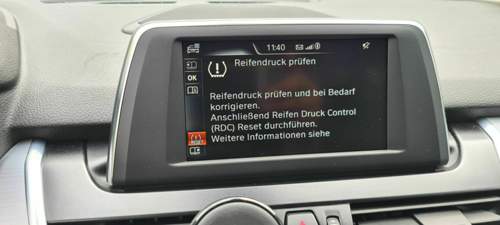

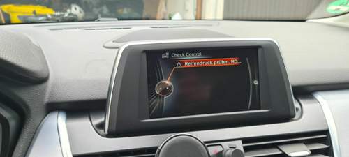

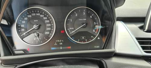

Ich kann diese Warnmeldung nicht wegschalten. Siehe Bilder. Das weisse Warndreieck rechts unten im Kombiinstrument leuchtet und die Fehlermeldungen auf dem Zentraldisplay sind zu sehen.
Ich hab den Reifendruck eingestellt, Vorderachse 2.4 bar und Hinterachse 3.2 bar und das Reifendrucküberwachungsystem resettiert. Reset ist nach 10 Minuten Fahrt durchgelaufen und meine Reifendrücke werden auch korrekt angezeigt.
Wir kann ich dir Warnmeldung löschen?

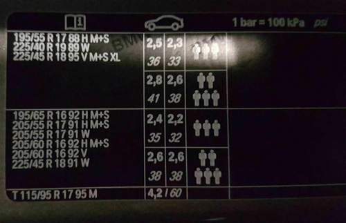

Was für Reifengrößen fährst du denn bzw. wo hast du diese Luftdruckwerte her? Die empfohlenen Werte für den F45 mit den gängigen Reifengrößen findest du hier:
https://www.auto-motor-oel.de/.../
(war jetzt zu faul, rauszugehen und den Aufkleber mit den Luftdruckwerte am Wagen abzufotografieren)
Ich könnte mir vorstellen, dass die Elektronik vielleicht wegen der großen Abweichungen vorne/hinten die Warnung ausgibt. Sensordefekt glaube ich eher weniger, denn du bekommst ja für jeden Reifen den von dir eingefüllten Luftdruck korrekt angezeigt.
Gib mal testweise den vorgegebenen BMW-Luftdruckwert für deine Reifengröße ein, resette und schau dann, ob die Warnmeldung immer noch kommt.

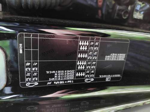

so siehts aus beim 220i F45
F45 220i Reifendrucktaufkleber
@Safran258 schrieb am 9. Juli 2021 um 12:09:48 Uhr:
Kann aber sein dass ab einer bestimmten Schwelle z.Bsp 0.8 bar Differenz zwischen vorne und hinten, das System trotzdem meckert.

... Aber dann auch 2.8 vorne
Betriebsanleitung lesen ist anscheinend aus der Mode 🙂
