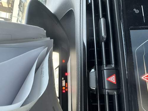

Hallo Zusammen,
bin neu hier. Es geht um mein Citroen Picasso C4. Es leuchtet die anzeige für Reifendruck und Service symbol Zusammen. Gleichzeitig steht im Display Fehler Unterdrucküberwachung. 2 Bilder habe ich im Anhang beigefügt. Wer hat eine Idee voran es liegen könnte?
Liebe Grüße
Harun
2 Antworten
Ich vermute Mal das dies jetzt Zufall ist das beides gleichzeitig leuchtet. Oder ist dein Service noch nicht fällig?
Kannst du prüfen wenn du kurz auf die 0000 an Kombiinstrument drückst. Der Unterdruck Anzeige kann 2 verschiedene Möglichkeiten haben. 1. Ein Reifen hat einen Druckverlust, alle 4 prüfen und initialisieren. 2. Du hast Winterreifen montiert und nicht initialisiert, da kann es dauern bis die Meldung kommt. War bei meinem auch so.
Ich schließe mich C4besitzer an betreffs Zufall.
So einmal im Jahr erscheint die Anzeige "Ein oder mehrere Reifen haben Unterdruck" oder so ähnlich. Ohne Service-Hinweis. Dann halte ich erst einmal an und schaue, ob der Druckverlust am Reifenzustand zu sehen ist. (Sichtkontrolle) Wenn nichts zu sehen ist, mache ich eine Neuinitialisierung des Reifendrucks im Auto. (Display) Falls jetzt der Druck weiter sinken sollte, müsste wieder eine Fehlermeldung erscheinen und man sollte meinen, es ist doch eine ernsthafte Störung. Durch Sensoren wird wohl nur ein unterschiedlicher Druck festgestellt und gemeldet. Der Reifendruck selbst kann m.E. nicht angezeigt werden. Der Reifendruck sollte nach einer Meldung natürlich geprüft werden und die Ursachen "erforscht" werden. Nach Einstellung des richtigen Luftdrucks mache ich immer eine Initialisierung. Ich glaube, ich hatte eine Fehlermeldung schon einmal beim Motorstart. Da hatten sich zwei Reifen im Hochsommer in der Sonne sehr erhitzt, während die anderen ein schattiges Plätzchen hatten.
