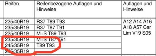

Ich bin auf der Suche nach Sommer Felgen. Passende habe ich bereits gefunden. Die einzige Frage die mich nun quält ist diese:
In dem Gutachten unter Reifenbezogene Auflagen und Hinweise steht der Punkt
- T89
- T93
Dies beschreibt die zulässige achslasten
T89 zul. Bis 1160kg
T93 zul. Bis 1300kg
Bei meinem Wagen ist die zulässige achslast 1200kg.
Laut T89 wären diese Felgen mit 245/35 R19 nicht zulässig.
Laut dem Punkt T93 schon.
An was orientiere ich mich nun?
Theoretisch müssten z.B 245/35 R19 93Y passen oder nicht?
Vielen Dank für die Hilfe

Hier der link zum Gutachten:
https://certificates.reifen.com/m02/55020417-2n-4-3-001.pdf
Das sind Auflagen für die Reifen, deswegen ja auch im Feld Reifenbezogene Auflagen. Der Reifen muss halt nen LoadIndex von xyz haben um aufgezogen werden zu dürfen.

Der Punkt ist der dass ich beim tüv war und mir mitgeteilt wurde dass ich diese Felgen reifen Kombination nicht fahren kann, da der lastindex zu gering sei.
Bei T93 trifft dies jedoch ncihr zu.
Genau, Du hast den Sachverhalt richtig erkannt und benötigst Reifen mit einem LI 93, wie im Gutachten gefordert.

Mein Fahrzeug ist ein Audi a4 b8. Wenn ich es dem Gutachten recht entnehme dürfte ich 245/35 R19 mit einem Lastindex von 93 drauf ziehen. Der TÜV Gutachter hat glaube ich einen Fehler gemacht und Nur T89 beachtet und ist somit zum Entschluss gekommen dass mein Wagen zu schwer mit zul. Achslast von 1200kg ist.
@Gummihoeker schrieb am 12. Februar 2021 um 22:37:03 Uhr:
Was genau hast Du bis hier nicht verstanden?
Der tüv Mitarbeiter hat mich verunsichert, da er meinte mein Wagen sei zu schwer mit einer zul. Achslast von 1200kg.
Er hat wahrscheinlich nur T89 beachtet und T93 übersehen.
