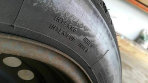

Reifenalter
Hallo, kann mir bitte jemand sagen wie alt der Reifen auf dem Foto ist? Vielen Dank!

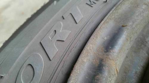

Hallo
Habe in meinem keller reifen gefunden die wie neu aussehen wurden nur ein paar km gefahren. Sind auch nicht versteinert oder so. Diese Reifen sind von 2001. Meine frage ist dürfte ich mit denen fahren oder ist es quasi problematisch sobald es die polizei sieht.
Mit den "Datteln" würde ich mich nicht auf die Straße trauen.Und Reifen älter als 10Jahre gehören für mich erneuert .Mein Schwiegervater
hatte letztes Jahr drei Tage vor der Urlaubsfahrt ein Unfall mit 11Jahre alte Reifen im Regen .Da war dann nix mehr mit Urlaub.
Obwohl der Gesetzgeber die Nutzung Deiner überalterten Reifen nicht untersagt, ist davon dringend abzuraten.
Die Nutzungsdauer von Reifen wird von Fachleuten mit 8 - 10 Jahren angegeben.
In der Praxis lassen deren Eigenschften schon erheblich früher gravierende Schwächen auf nasser Fahrbahn erkennen.
Es gibt für Reifen ( leider) kein Haltbarkeitsdatum, also würde bei einer Kontrolle wohl nichts bemängelt werden, eventl hättest Du Schwierigkeiten bei einem Unfall den Du mit diesen alten Reifen nicht verhindern konntest obwohl es mt neueren wohl möglich gewesen wäre
Allerdings sind die Reifen wohl ziemlich sicher doch „versteinert“ wie Du es nennst.
Nach dem langen Zeitraum werden sich wohl sämtlich Weichmache raus dem Gummi verflüchtigt haben.
Das kann man so nicht spüren und wird sich wohl erst im Fahrverhalten bemerkbar machen, besonders beim Nassgripp des Reifens.
Nebenbei bemerkt hat sich in der Reifentechnologie schon einiges getan und damit hätten selbst Fabrikneue Pneus aus dem Jahrgang gegenüber aktuellen Modellen erhebliche Nachteile im Fahrverhalten und der Sicherheit.
Also ganz klar .......die Dinger kannst Du nur noch entsorgen.
