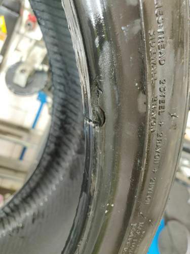

Servus zusammen, wollte jetzt nicht nochmal extra nen neuen Thread aufmachen.
Habe das auch das Problem, dass einer meiner vier reifen ständig langsam Luft verliert.
Hankook 235 R19 auf VMR Alufelge vorne rechts
Habe nun alles was mit einfiel ausprobiert: Ventildichtigkeit überprüft, Felgenhorn, Lauffläche, hatte sogar den ganzen Reifen auf beiden Seiten im Pool untergetaucht, null Blasenbildung.
Ich weiß nicht mehr weiter. Reifen sind erst ca 1,5 Jahre alt und haben etwa 8k km gesehen ..
Hat evtl noch jemand nen Tipp, bevor ich damit in die Werkstatt muss?

mehr kann man mit Hausmitteln wohl nicht machen, wäre jetzt auch mein Tip gewesen. Ansonsten kannst du ja Reifendichtmittel reinhauen, dann ist zwar innerlich alles versaut, aber vielleicht hilft es ja. Ich würde aber trotzdem zum Reifenhändler fahren, bevor ich da lange irgendetwas versuche war keinen Erfolg bringt. Der kann dir das Ventil austauschen ( gerne eine Fehlerquelle, bei der nur bei Rotation kleine Undichtigkeiten auftreten) oder eben mit seinen Mitteln versuchen das Leck zu orten.
Ventil tauschen, vielleicht gibt es eine kleine Undichtigkeit wenn es beim Fahren nach außen gedrückt wird.
Ähnliches beim Reifen: Vielleicht nur bei walkendem Gummi undicht. Wirst du so nicht rausbekommen. Und du hast schon viel versucht.
Ich würde in den sauren Apfel beißen und wenn neues Ventil auch Luftverlust hat: Reifen neu.
Hm ja war jetzt auch mein letzter Gedanke .. Ventil kostet nicht viel .
Werde ich mal versuchen danke für die Tipps.
N neuer Reifen für 180 Flocken.. ich denke da fülle ich doch wieder alle zwei Wochen Luft auf 😁
Ich meld mich wieder wies ausschaut.

Servus, der Wagen stand jetzt ein Weilchen, da fehlte eig keine Luft, so wäre meine Theorie das die Luft über das Felgenhorn entweicht, sprich nur unterm fahren. Kann natürlich genauso gut sein, dass nur eben so wenig entweicht, dass man es nicht bemerkt..
Ventil Fliehkraft kann ich eig ausschließen, da ich das RDKS Ventil verbaut habe und diese ja aus Metall sind und somit verschraubt (?)
Somit bringe ich den Reifen die Tage mal in eine Werkstatt, die sollen den mal demontieren und die Felge begutachten bzw reinigen. Evtl haben die ja auch noch ne Idee.

Des Rätsels Lösung:
Habe den Reifen demontieren lassen, siehe da, Reifenwulst beschädigt, vermutlich bei der Erstmontage..
Ist eben kein leicht zu montierender Reifen ..
Ende des Lieds, Reifen hat erst 7k km drauf, darf mir jetzt aber trotzdem nen neuen kaufen á 130€ ..
Naja was solls zumindest wurde der Fehler gefunden..
Anbei das Foto
Danke für alle Tipps.

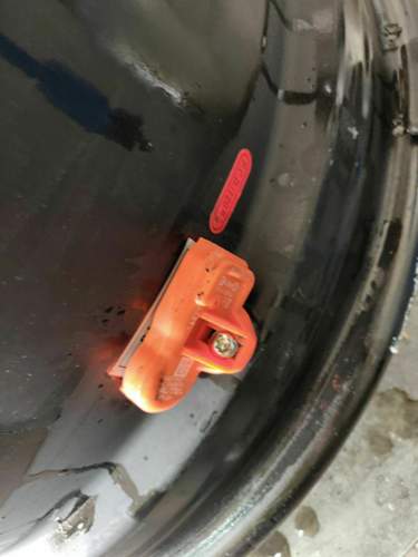

Ps. Falls sich jemand (so wie ich ) schon immer mal gefragt hat wie eig so ein RDKS Sensor Ventil von innen ausschaut siehe Foto Nr 2 ;D
