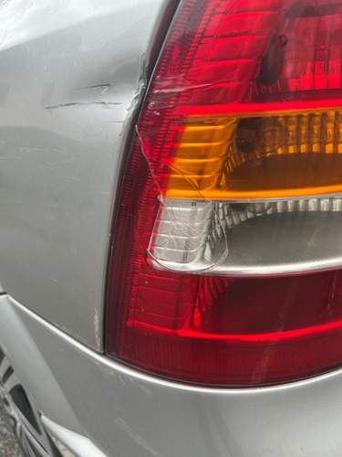

heute am parkplatz passiert
Fahrerflucht oder wie?
Auf der Höhe aber ziemlich ungewöhnlich.
