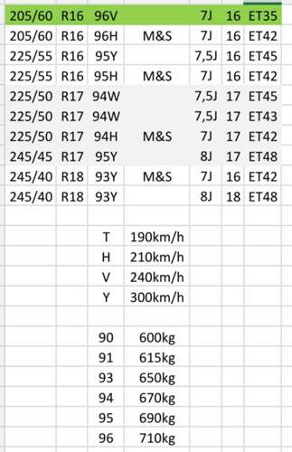

205/55 R16 91T passen die für den Audi A6 4F? Ich hab jetzt die 205/60 R16 96H XL drauf. Wenn es kein XL ist... ist das ok?
Nein. Alles dazu steht doch im CoC!😮

Also bei mir stehen diese hier, zwischen 205/55 ist ja nicht viel Unterschied?
@lowrider03 schrieb am 4. September 2020 um 22:26:04 Uhr:
Falsch !
Darfst Du nicht fahren ohne eine Abnahme beim TÜV/DEKRA/GÜS/ was auch immer
@lowrider03 schrieb am 3. September 2020 um 21:05:09 Uhr:
Geht schon los mit dem Traglastindex:
91 = 615 kg
96 = 710kg
Du darfst keine Reifen (OHNE ABNAHME) unter dem Traglastindex in Deiner Zulassung montieren
Geschwindigkeitsindex:
T = max 190 km/h
H = max 210 km/h
Wenn in Deiner Zulassung eine höhere v-max als 210 km/h drin steht musst Du deinen Geschwindigkeitswarner auf 210 km/h stellen oder dauerhaft einen Aufkleber IM Fahrzeug haben
Außerdem müssen die Reifen eine XL Kennung haben da du wohl einen Avant fährst ?!
Macht also NULL Sinn solche Reifen zu montieren und versuchen sie zu zulassen !
Rausgeschmissenes Geld !!

@lowrider03 schrieb am 4. September 2020 um 23:29:51 Uhr:
in der Zulassung steht leider nichts von XL , ja es ist ein Avant
Was steht denn da genau ??
@derSentinel schrieb am 4. September 2020 um 23:37:02 Uhr:
in der Zulassung steht leider nichts von XL , ja es ist ein AvantWas steht denn da genau ??
das was ich im Excel abgeschrieben habe

Senti, in der Zzlassung steht dasgleiche, was ich in der Tabelle aufgeschrieben habe 1:1 , in der Zulassung steht kein XL

Ja dann bestell wie es in der Zulassung steht...für alles adere benötigst Du eine Abnahme !
Wo ist eigentlich das Problem, zu verstehen, dass man für das Bewegen des Fahrzeugs im StVZO-relevanten Raum die Vorschriften beachten muss? An ein Auto darf nur das, was zugelassen oder zulassungsfrei ist. Rad-Reifen-Kombinationen brauchen immer eine Zulassung. Was nicht im CoC steht (im Fahrzeugschein steht eine Auswahl davon), ist nicht erlaubt, solange man keine andere Genehmigung hat. Hier ist es völlig egal, welche Expertise irgendein Forum haben sollte - es ist nicht legal, eine zulassungsrelevante Veränderung ohne Zulassung im öffentlichen Straßenverkehr zu betreiben. Natürlich muss man unter Umständen erst erwischt werden, um die Folgen zu erkennen. Aber auch ohne erwischt zu werden bleiben die genannten Änderungen unerlaubt.
Somit sind 205/55er Reifen solange nicht erlaubt, bis man eine entsprechende Zulassung vorlegen kann und nicht solange, bis man erwischt wird oder bis einem ein Forenmitglied sagt, man darf nicht. 🙂
