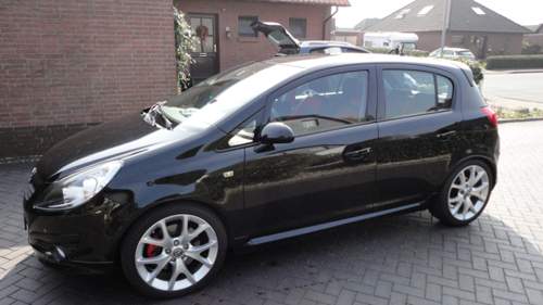

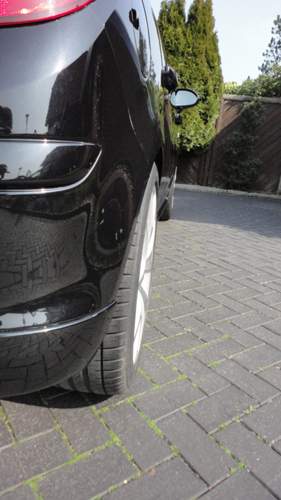

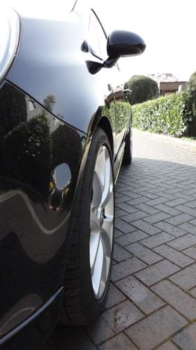

Die Fotos sind nicht vom TE, bzw. von seinem Auto.
Hast Recht, einfach den falschen Beitrag geschaut.
Habe aber gut recherchiert 😉
Hatte mich auch am Kopf gekratzt ... allerdings war er wegen der 11 jahre nah an einem Detail. Der Rest hat mich dann mächtig über @Haribo11 s hellseherische Fähigkeiten grübeln lassen 😁
Ich denke das Thema ist Seitens des @Miguel_2102 "durch".
Vermutlich hast du Recht und er ignoriert das solange weiterhin, bis ihm die Rennleitung den Bull aus dem Verkehr zieht und still legt.
Kannze nix machen.
OT:
Der "Schwatte" auf den Bildern von @hwd63 sieht ganz schick aus, könnte mir als Statdauto auch gut gefallen. Obwohl mir die vorderen Türen beim 5-türer etwas klein sind, aber die Linienführung mag ich lieber als beim 3-türer.
