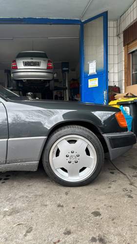

Ich hab auf meinem C124 300ce 24V seit neustem die Aero 1 pre merger drauf. 17H2 x 8J ET 28.
Bis zur Tieferlegung von 35mm rundum inklusive dem Wechsel von den Werksgummis auf 1-er Gummis gab es keine Probleme.
Nun zum Problem:
Beim Lenken schleift nichts. Beim Fahren ebenso wenig.
Sobald ich etwas stärker Bremse hört man förmlich, wie die Reifen an den Saccobrettern schleifen. Außerdem, bei kleinen Schlaglöchern schon schleifts im Radhaus.
Was gibt es da für Lösungen?
Habe bereits gelesen, dass es bei manchen sogar nach einer Achsvermessung und Einstellung behoben wurde.
Ich bräuchte eine Lösung für das Radhaus (evtl. Kanten umlegen, Federwegbegrenzer, Kotflügel ausstellen??) und für die Saccobretter. Mein Wagen ist im Top-Zustand und
ich möchte mir die Saccos und die Radhäuser ungern zerstören.
Ps. Es scheint so als würde der Reifen nicht mittig im Radhaus sein. Kann das sein?
Schonmal Danke im Voraus. ;)

Wie ist die Reifengröße auf den Felgen...
Lauf Rad Reifen Freigabe von 124er 300er hat die 17" Felge die vom Werk aus Montiert ist eine Breite von 8 1/4 und eine ET von 34 mit einem 245/45 Reifen.
...und für den 300er Coupe ist laut Freigabe keine 17" Felge vorgesehen!
Ich denke, bin mir Sicher das Du die Kombination auf dem Auto gar nicht Fahren darfst!
Beim TÜV warst damit mit Sicherheit auch nicht?
Welche Teilenummer sind in den Felgen eingestanzt?
740 0098 & 225/45/17
Laut Gutachten kann man die Felgen fahren, dass manche Leute bei anderen Felgen die ebenfalls zugelassen sind, dasselbe Probleme haben.
