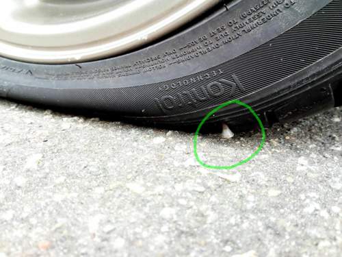

In einem Winterreifen steckte letztes Jahr ein Stück von einem Rücklicht. Die habe ich reparieren lassen (Max 210kmh)
