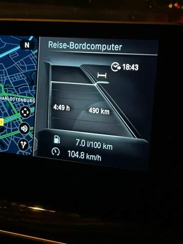

Ende gut, alles gut. Heute wurden die Goodyear F1 Egale Asymmetric 3 ohne ROF montiert. Bin damit gerade 500km nach Berlin gefahren.
Unglaublich, wie viel angenehmer, ruhiger und präziser dieser Reifen im Vergleich zum selben Modell mit ROF fährt.
Kann jedem der ROF fährt, nur empfehlen, umzusteigen. Den Reifen behaglich eingefahren und siehe da: Verbrauch wurde auch besser. Außerhalb von Baustelle 120kmh bis 140kmh max.
Ich danke euch allen für den Support!

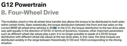

@Enrico320d schrieb am 3. Mai 2021 um 20:29:35 Uhr:
Habe folgendes gefunden: g12 powertrain
https://www.google.com/url?...
Auf Seite 85 steht dass es ein efficiency mode gibt. No all wheel drive requested... Bedeutet dass scheinbar oft und situationsabhängig auf sdrive geschaltet wird. G12 ist zwar der 7er, aber das Getriebe ist dasselbe

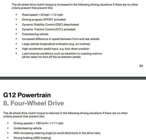

Nein, das hast du wohl etwas über anderes, Beginne bei Seite 83 (Bild) und lies weiter bis 90
Das ist genau das, wie es die xDrive-Technologie seit Mitte der 2000er macht. Im 2. Bild auch Kriterien, wann die Kupplung geschlossen ist und das beinhaltet die allermeisten Fahrsituationen.
In der Praxis ist die Kupplung fast immer zu einem gewissen Grad geschlossen und bei den Info-Days haben sie es auch genau so erklärt.
Bmw-x
Bmw-xd
Den ersten Satz wollte ich umschreiben, hab das aber wohl nur so halb gemacht. Sollte sowas heißen wie: das hast du etwas über interpretiert. - sorry :)
Sicherlich sind mehr Parameter als Sport und DTC zuständig ob sdrive oder nicht geschaltet wird
Siehe Seite89
