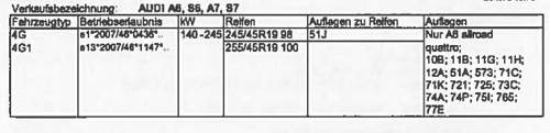

ich habe für meinen Audi A6 Avant quattro günstige Reifen angeboten bekommen.
Die waren vorher aber auf einem A6 Allroad.
ABE laut Fahrzeugschein: e1*2007/46*0436*12
Leistung: 150 KW
Reifen: 245/45R19 104V XL
Felge: 8J x 19H2 LK 5x112 ET 45
Im Reifen-Gutachten steht:
Betriebserlaubnis: e1*2007/46/0436*
KW: 140-245
Reifen: 245/45R19 98
Auflagen zu Reifen: 51J
Auflagen: Nur A6 allroad quattro; 10B; 11B; 11G; 11H; .....
Wie ist die Anmerkung "Nur A6 allroad quattro" unter "Auflagen" zu verstehen?
a) Die Auflagen dahinter gelten nur für den A6 allroad quattro
b) Die Felgen dürfen grundsätzlich nur auf dem A6 allroad quattro verdendet werden und passen nicht auf den A6 Avant
Danke für die Hilfe.

Die Auflagen gelten nur für den allroad.
Ob die Reifen (? meinst vermutlich Räder, also Felge mit Reifen) bei deinem Auto gefahren werden dürfen, steht üblicherweise ziemlich weit vorne in der ABE. Ist dein Auto dort aufgeführt?
Wenn in der ganz rechten Spalte (also bei den fahrzeugbezogenen Auflagen) steht "nur Allroad", dann ist laut dieser Zeile die Rad-Reifen-Kombination auch nur für den Allroad genehmigt.
Möglicherweise gibt es eine weitere Zeile für den A6 Avant, die für die nicht-Allroad-Modelle gilt. Möglicherweise sind dann zusätzliche Auflagen (z.B. im Hinblick auf die Radabdeckung) zu beachten.
Achtung: ein Verstoß gegen die Auflagen führt zum Erlöschen der Betriebserlaubnis (also wenn es sich um einen nicht-Allroad handelt und es dafür keine weitere Zeile gibt).
So wie es aussieht fährt der A6 Allroad größere Durchmesser als der "normale" A6.
Im Anhang ein Auszug aus einem Gutachten.
Wenn es so im Gutachten steht dann siehe Beitrag von hk_do.
Unbenannt
Es gibt keine zweite Zeile. Ich habe das Bild mal im Anhang.
Damit sind die Räder wohl nicht geeignet.
