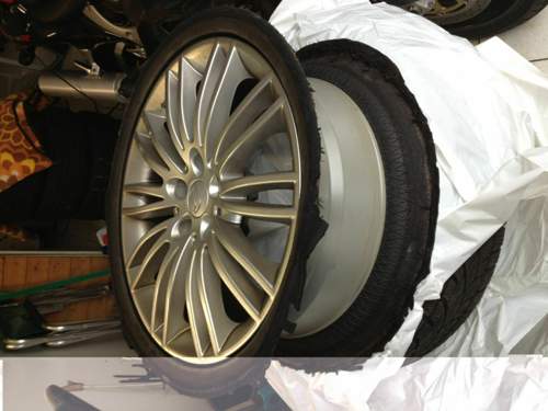

Hallo kann ich auf mein audi a6 4f bj 2005 3,0tdi
Die reifen fahren
Waren auf audi a6 4f 2,4 drauf
245/40 R18 93Y

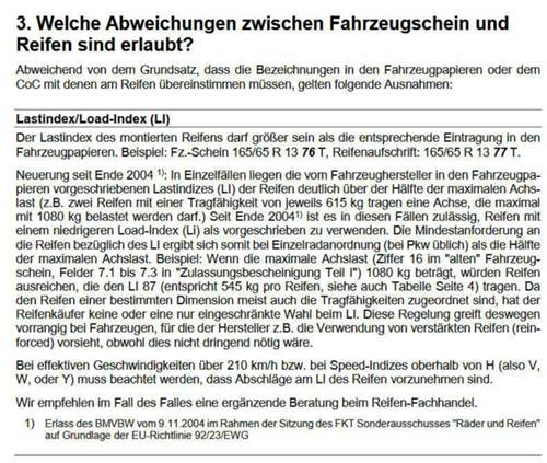

Die Größe sollte passen aber Traglast kommt mir zu wenig vor - wenn ich mich richtig erinnere stand bei meinen 3.0 TDI im 4F immer 98 statt 93 auf den Reifen.
3,0 Tdi ist ein Quattro... der Lastindex ist zu gering. 93 bedeutet 650 kg pro Rad
In meinen 3,0 Tdi sind Lastindex 97 vorgeschrieben.. das wären 730 kg pro Rad/Reifen.
Also NEIN, darfst Du nicht fahren wennes in der Zulassung so nicht eingetragen ist.
in meiner steht zB die kleinste (Winterreifen 225er und die Auslieferung-255 er) aber immer mit Extra Load oder 97 Lastindex.
Alles darunter musst Du abnehmen und eintragen lassen

hat der 3L als TT6 nicht max. 1300kg Achslast ? dann wär der 93er noch Ok, bis 270km/h gibt es auch keine Probleme mit abnehmender Traglast.
Ok dankeee
@garrettv8 schrieb am 16. Mai 2021 um 01:48:24 Uhr:
Ich würde keine Reifen mit 93er Lastindex auf einen 3.0 TDI montieren nur weil das rein rechnerisch noch passen müsste.
Laut original Audi Reparaturleitfaden "Räder und Reifen" ist der kleinste Lastindex beim 2005er 3.0 TDI im 4F Avant "96" bei 19 Zoll Rädern (255/35 R 19 96 Y XL).

Ok also muss ich die reifen wechseln

ja, ich würde das so machen.
Mir ist schon mal ein "zugelassener" Reifen am 4F auf der Autobahn geplatzt und komplett weggeflogen und zum Glück ist nichts passiert. Stell dir mal vor was los ist, wenn sowas incl. Unfall mit Personenschaden passiert und dann festgestellt wird das nicht zugelassene Reifen montiert waren.
