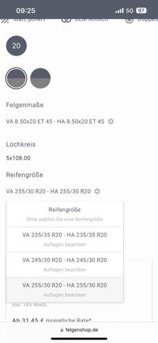

1 ist mir bewusst das reifen im Gutachten der Felge stehen
2 gibt es verschiedene Rad reifen Kombis im Gutachten deswegen frage ich nach Erfahrung

Diese Reifen sind verfügbar natürlich mit verschiedenen Auflagen aber deswegen frage ich nach Erfahrung.
Fahrwerk ist Serie aber es kommen 30mm Federn drauf.

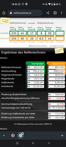

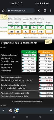

Schau mal hier: https://www.reifenrechner.at/
Da kannst Du Dir mal anschauen, wie die verschiedenen Größen erst mal aussehen. Solltest Du ab Werk 235er 17" drauf haben, dann sehe ich keine Probleme bzgl. Freigang der Reifen. Bei den 255er könnte es an der VA knapp werden.
Das größte Problem bei den 20" ist, daß sich der Abrollumfang soweit vergrößert, daß die zulässige Toleranz überschritten wird. Wenn Du die ohne Modifikation eingetragen bekommst, dann hat der Prüfer ein ganz großes Auge zugedrückt und /oder hat ordentlich was in die Tasche bekommen.
Mittels VDASH kannst Du das umgehen, da kann man den Abrollumfang anpassen. Man muss dann natürlich den Prüfer überzeugen, das alles im grünen Bereich ist.

So rein gefühlsmäßig würde ich die 235er nehmen. Da ist im Notfall (Schlaglöcher, Bordstein etc.) wenigstens noch ein klein wenig Luft vorhanden. Die 255er sind prinzipiell Vollgummireifen... Es ist einfach ne Preisfrage, wie oft ich eine Felge evtl. erneuern muss und das auch will.

Das mag alles sein, aber aus eigener Erfahrung weiß ich, daß es Schwierigkeiten geben wird, da der Abrollumfang außerhalb der Toleranz liegt.
Volvo hat die SW, gibt sie aber nur raus, wenn man Volvo Felgen bestellt...
Und zumindest bei mir hat der Prüfer, obwohl der mich seit Jahren kennt, sofort den Taschenrechner gezückt. Zu groß, kann er nicht eintragen.
Aber durch VDASH ist ja die Möglichkeit da. Von daher konnte Volvo mir mal den Buckel runterrutschen... ;)
Und ob die großen Schlappen nun gefallen oder nicht, ist mir relativ Bockwurst. Ich muss ja nicht mit fahren... :D:D:D
Übrigens steht dann bei Deinem Link: Tachoabweichung anpassen.
Das ist genau der Punkt.
