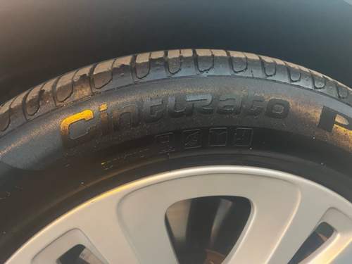

Hallo Leute,
bin leider einem Bordstein sehr nahe gekommen und dadurch ist der Reifen etwas gerissen.
Ich habe Pirelli Cinturato 7 Runflat drauf Allwetterreifen
Nun finde ich hier in der Umgebung keinen Allwetterreifen (Urlaub)
Wäre es denn ok an der gleichen Achse einen Sommerreifen zu nehmen ebenfalls Pirelli Cinturato 7 Runflat ?
Die Größen etc. Stimmen alle überein
Oder muss man beide Seiten erneuern?
Würde mich sehr freuen wenn Ihr mir helfen könnt.

Der Reifen auf dem Bild sieht nicht nach Allwetterreifen aus.

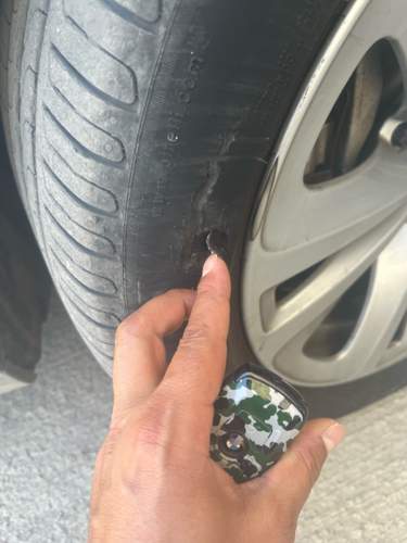

Themenstarteram 31. Juli 2023 um 17:04
Hab noch paar Fotos hochgeladen der Vorbesitzer meinte es ist wären Allwetterreifen
Themenstarteram 31. Juli 2023 um 17:10
Ms steht jedenfalls nicht drauf, nur ecoimpact
Es ist ein ganz normaler Sommerreifen.
Reifen immer Achsweise wechseln wenn nicht genau der gleiche

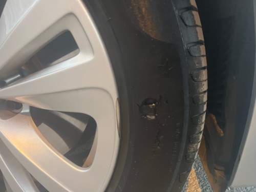

Echt jetzt? Dann reicht es also nur eine Seite zu tauschen
Ja das kannst mir glauben ;) , wenn es kein xDrive ist würde ich nur den kaputten Reifen wechseln.

Ganz taufrisch sieht der Reifen nicht mehr aus. Wie alt sind die Reifen und wie viel Profil hat der noch?
Grundsätzlich wechselt man beide Reifen einer Achse, es sei denn, der defekte war fast neuwertig.

Waren ca. 2 Jahre alt relativ gut in Schuss noch.
Werde nach Reiseende sowieso andere Felgen nehmen
Dann würde ich auch nur den einen ersetzen.
Themenstarteram 31. Juli 2023 um 18:55
Ja ich lass mal zunächst eine Seite wechseln, wenn es Probleme macht nehme ich die andere Seite auch
Themenstarteram 1. August 2023 um 14:58
Achso ich hab nochmal hinten geschaut die hinteren sind Allwetter vorne sind Sommer
Dann ist ja gut, dass Du sowieso wechseln willst.
