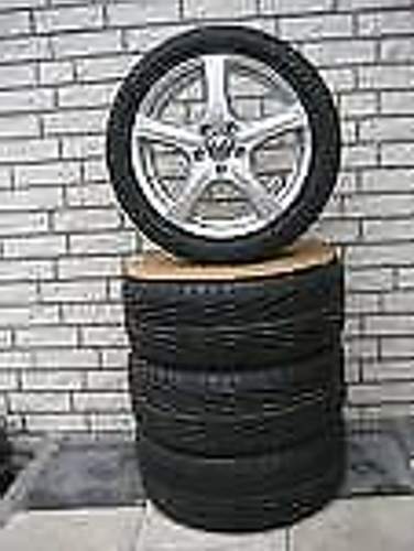

Hallo Leute,
ich hätte die Gelegenheit an einen Satz 17 Zoll Alu`s von Ronal mit Dunlop Sport SP 225/xxxxx (Rest weiss ich nicht mehr) zu erwerben.
Die Reifen und Felgen sind für den Caddy freigegeben. Die Alu`s sind Nagelneu. Die Reifen ebenso.
Das Ding hat allerdings einen Haken: Die Dunlop-Reifen sind aus 2005 und seitdem auf den Felgen montiert.
Der Aufrufpreis liegt bei 500 Euro.
Kann ich da zuschlagen oder gibt es doch Bedenken bezügl. des Reifenalters ?

Hallo Christoph,
danke für die Empfehlung.
Hab nun zugeschlagen. Reifen sind Dunlop Sport Maxx 225/45 ZR 17 Y 94 / 2. Quartal 2005.
Ronal Felgen 17 Zoll und Reifen sind nagelneu aus dem Austellungsraum. Dort waren Sie an "Schauständer" montiert. Muss man die noch eintragen lassen ?

nö Bild hab ich keines. Hab aber das Bild im Anhang gefunden.
Das sind die Felgen nur andere Reifen hab ich drauf und in der Mitte das Ronal-Logo.
Werd mal suchen müssen ob ich Nabendeckel von VW finde. Hat jemand einen Tip ?
Ronal-17-zoll
