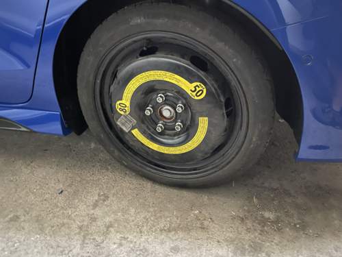

Bin so froh das ich von meinem A3 8P noch das Reserverad hatte, die konnte ich sehr gut für mein RS3 nutzen hätte ich so nicht gedacht:D
Aber doch nur an der H Achse . Da ist es ja auch nur eine A3 Bremse
am 24. Juni 2023 um 15:57
Habs jetzt nicht genau geprüft aber sollte vorne sehr eng bzw. gar nicht gehen das Notrad ist ne 16Zoll Felge meine ich und vorne geht nur 19Zoll.
War dennoch etwas überrascht das es passt und das die Lochkreise die gleichen sind und locker 1cm wenn nicht etwas mehr zwischen Bremssattel und Felge platz ist(HA natürlich)
