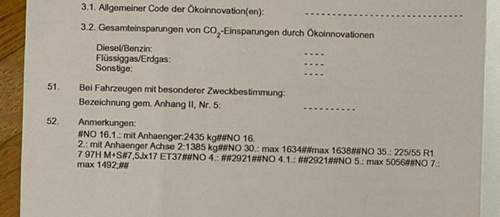

@Savas_GS schrieb am 31. Januar 2021 um 18:31:03 Uhr:
Der tüv
Sonst bekomme ich keins
Ich muss eine einzelabnahme machen.
Weil es bei meinen COC Papieren nicht drin steht
Dann schau mal hier, im Zweifel bekommt man das beim Freundlichen. Das sollte dem TÜV reichen.
Freigaben
Wer hatte das gepostet bräuchte es als PDF Datei
Damit ich es drucken kann
DANKE
Das hätte Dein Prüfer bei Eingabe der Teilenummer der Felge sofort.
Faulheit.
Ob das wohl reicht erfahre ich morgen
@Savas_GS schrieb am 31. Januar 2021 um 19:52:21 Uhr:
Warum soll das nicht reichen!? Offizieller als vom KBA geht es nicht!
@Savas_GS schrieb am 31. Januar 2021 um 19:37:56 Uhr:
DANKE
Dafür haben wir hier den Button.
Also das geht nicht
Ich brauch die traglastbescheinigung
Schwachsinn. Sorry, nicht auf Dich bezogen, sondern auf den Prüfer.
Mehr geht nicht.
Geh zu Audi und lass TÜV machen.
@golfer0510
Bekommt man fast nie. Genau wie kaum eine Rückinfo.
So ist das eben......
@Savas_GS schrieb am 31. Januar 2021 um 20:10:27 Uhr:
Also das geht nicht
Wie kommst du auf den trichter?! Steht doch alles in der bescheinigung drin, inklusive Verfahren.:rolleyes:
Kenne jemanden vom tüv
Also der ist weiter weg sonst wäre ich natürlich zu ihn gegangen;))
Er sagt ich brauch die traglastbescheinigung von audi für die Felge
