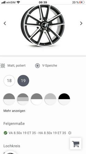

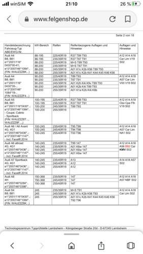

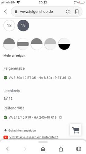

Ich entscheide mich nun für die „Wheelworld WH30 schwarz poliert“. Habe die ABE komplett gelesen und mit dem Hersteller telefoniert.
Diese sind definitiv eintragungsfrei und somit kein TÜV Besuch notwendig. Ein Bild der Felge im Anhang!
Jetzt noch folgende Fragen:
1) Das Tankschutzblech brauch ich trotzdem?Auto wird nicht tiefergelegt!
2) Ich will 245er /40/R19 98Y. „Muss“ ich XL also verstärkte Reifen nehmen ??? Oder geht auch ohne???

Steht doch alles im Gutachten! LI98 und wenn im Gutachten nichts vom Blech steht, dann brauchst du es auch nicht.
