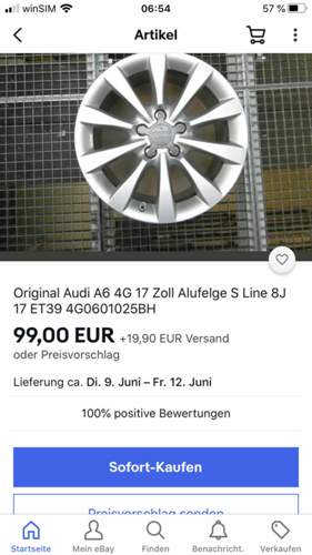

derzeit fahre ich Originale 17 Zoll Audi Felgen ET39 (s. Anhang)Könnte welche bekommen in gleicher Größe jedoch ET35.
Könnte ich die so fahren oder müsste die eingetragen werden?
Alles Andere würde passen.

Schau in dein CoC-Papier.
Was dort nicht aufgeführt ist muss eingetragen werden.
[Von Motor-Talk aus dem Thema 'ET35/ET37 statt ET39' überführt.]
Wo finde ich dieses Dokument?Will eigentlich vermeiden Felgen eintragen zu lassen.
Das sollte dir beim Kauf mit den Papieren (ZB I und II) ausgehändigt worden sein.

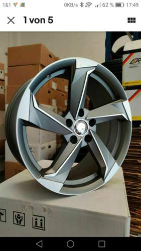

Hallo, hat hier jemand eine Ahnung wer diese Felge herstellt?
Screenshot-2020-06-05-17-49
