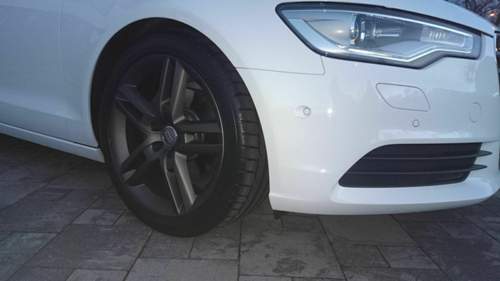

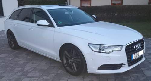

Ich hab als WR auch die 16" drauf (waren beim Vorbesitzer die SR). Für die SR habe ich mir in der Bucht gebrauchte 19" Audi-Felgen geholt (Satz für 700 EUR). Mit dem Serienfahrwerk sähe das aber etwas hochbeinig aus. Deshalb hab ich das Eibach Pro Kit verbauen lassen. Somit steht das Radhaus jetzt nur noch ca 1-2cm über dem Reifen.
Anbei 2 Fotos. Die sind nicht die besten, hab ich gestern 20:00h nach dem Räderwechsel noch fix gemacht, da war es schon fast dunkel.
Dsc-0010
Dsc-0008
Sieht gut aus! Auch, wenn mir persönlich so komplett dunkle Felgen selbst bei einem weißen Auto nicht so gut gefallen. Aber von der Höhe her ist das absolut ok. *thumps up*
@Rowdy_ffm schrieb am 31. März 2015 um 10:07:32 Uhr:
Meiner Frau gefällt's auch nicht :D :D :D
