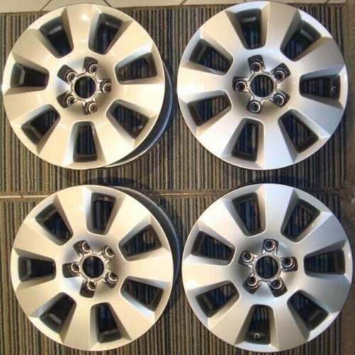

Da ich bei meinem 4G nur Sommerreifen habe, wollte ich meine Winterreifen vom 4F weiter nutzen.
Daher wollte ich wissen, ob die 225/55/R16 auf folgende Felgen passen, 7,5 J x 16 ET 37 4G0601025 (siehe Bild).
Danke schonmal !
Unbenannt
anderer Innendurchmesser.. 55,7 zu 66,6 ungefähr..
am 8. Februar 2015 um 14:45
@Kingpin1985
die Felgen, die Du hast (4G0601025), sind auf dem 245 PS A6 4G nicht zulässig. 17 Zoll ist das Minimum.
Danke !
