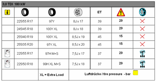

Laut EG-Übereinstimmungsbescheinigung sind folgende Reifen-/Radkombinationen auf meinen A6 zulässig:
225/55 R17 97H M+S / 7,5J x 17, ET 37
225/55 R17 97Y / 8,0J x 17, ET 39 (ab Werk verbaut mit Sommerreifen)
225/50 R18 99H M+S XL / 7,5J x 18, ET 37
245/45 R18 100Y / 8,0J x 18, ET 39
Das bereits ausführlich hier besprochene Tankschutzblech ist demnach nicht verbaut und ich beabsichtige auch nicht dieses nachzurüsten.
Ich habe hier noch einen originalen Felgensatz (7,5J x 18, ET 37) von Audi (Felge 4G0071498) liegen – dieser gehört zur Winterreifen-/Radkombinationen:

Zur Ergänzung zu meiner Frage 2:
Die Tabelle habe ich aus dem Thema Herstellerbescheinigung Reifen Räder Audi A6 4G. Dort hat Kollege thrall_rudo im 7 Beitrag die Anlage freundlicherweise zur Verfügung gestellt. Ich gehe davon aus, dass die hier genannten Kombinationen der Felgen- und Reifenbreite die typischen/allgemeinen (empfohlene/sinnvolle) Werte sind und Abweichungen ebenfalls möglich sind.
Ansonsten kann ich noch ergänzend beitragen, dass unter Angabe meiner VIN bei Audi Original Zubehör folgende Kombinationen für mein Fahrzeug angeboten werden - wobei alles größer 18 Zoll ja problematisch ist wegen dem fehlenden Tankschutzblech:

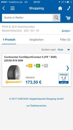

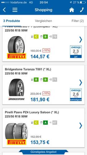

Erstmal noch mal vielen Dank in alle Richtungen für die Klärung des Felgenthemas.
Ich hab mich jetzt mit der Reifenfrage beschäftigt und bin etwas desillusioniert:
Als 225/50 R18 99H XL ist das Angebot recht dünn bei Sommerreifen und die sind nicht besonders gut - siehe Anlage.
Anders wäre es ohne XL - wie z.B. als 225/50 R18 95W - siehe zweite Anlage. Tragfähigkeit und Speedindex würden passen.
Wäre dieser Reifen auch in Ordnung (Felgenschutz hätte ich ganz gern - Runflat ist auch OK).
am 31. Juli 2017 um 19:48
95 Traglast sollte bei deinem A6 reichen. Das wären 690 kg pro Rad. W auf dem Reifen reicht bis 270 km/h. Das sollte auch gehen. Es gibt aber auch 99Y als Sommerreifen.
