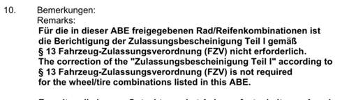

Ihr werft hier TÜV und Zulassungsstelle durcheinander. Der TÜV ist zuständig für die technische Prüfung. Da muss man hin, wenn man keine ABE für die Felge hat, in der ABE die Auflage A01 genannt ist oder das Fahrzeug nicht mehr serienmäßig ausgestattet ist (Sonderfahrwerk, andere Bremse…).
Wenn Du eine ABE ohne A01 hast, musst Du zur Zulassungsstelle und die Reifengröße eintragen lassen. Es sei denn, in der ABE steht, dass Du das nicht brauchst. Und in dieser ABE von @koch09 steht das ausdrücklich (siehe Foto)
Also: Zum TÜV sowieso nicht und zur Zulassungsstelle auch nicht…

Perfekt, dann mach ich mir da kein Stress, und wenn der Tüv es in 2 Jahren bemängelt, kann man es immernoch eintragen

Schöner Text. Das sagt aber auch nur aus das es reicht die ABE mitzuführen. Jedoch ändert es nichts an der Tatsache dass das nur gilt wenn er auch diese Reifengröße schon fährt ab Werk. Tut er aber nicht. Daher wie ich oben schon geschrieben habe.
