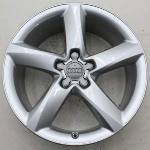

Ich schließ mich diesem Thread mal an.
Fahre einen A6 Avant 3.0 TDI Quattro (272 PS, BJ 2017) und liebäugle mit neuen Sommer- und Winterrädern.
Ist-Sommer
Audi Alu 4G0601025CQ
8,5x19 ET45 255/40R19
Ist-Winter
Audi Alu 4G0071497
7,5x17 ET37 225/55R17
Wunsch-Sommer
Brock B24
8,5x20 ET42 mit 255/35R20
Wunsch-Winter 1
Audi Alu 4G0601025P
7,5x19 ET33 mit 235/45R19
oder wenn möglich: Wunsch-Winter 2
Audi (A8) Alu 4H0601025C
7,5x19 ET29 mit 235/45R19
Problem:
Im COC stehen nur diese Größen:
245/45 R18 100Y#8Jx18 ET39
255/40 R19 100Y#8.5Jx19 ET45
255/40 R19 100Y#8,5Jx19 ET43
225/50 R18 99H M+S#7,5Jx18 ET37
225/55 R17 97H M+S#7,5Jx17 ET37
Für die Wunsch-Sommer Kombination existiert vom Hersteller ein Gutachten, wäre diese dann einfach so zu fahren oder müsste die trotzdem eingetragen werden? Wie viel Aufwand wäre das? Gibts hier was zu beachten?
Gutachten im Anhang - Seite 3
Die Wunsch-Winter 1 ist eine so auf den A6 4G zugeschnittene Kombination, wäre diese trotz fehlendem COC-Eintrag ohne Weiteres fahrbar?
Die Wunsch-Winter 2 wäre eine A8 4H Felge mit für den A6 4G passenden Reifen. Finde ich fast schöner, aber weiß nicht ob die ET29 problematisch werden.
Wie müsste ich hier vorgehen? Traglastgutachten von Audi anfordern und einfach eintragen lassen?

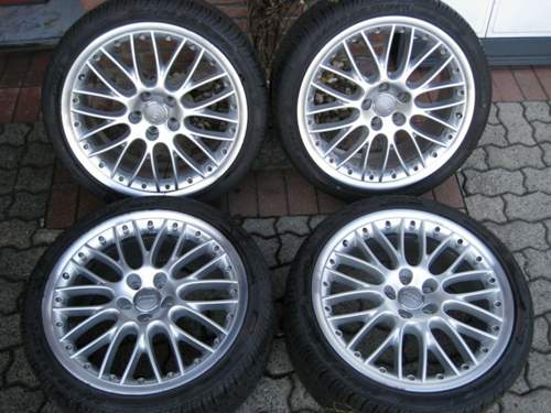

Guten tag liebe Motor Talk Community,
Ich bin neu hier und ein sehr blutiger Anfänger. Ich habe null Ahnung über die Gesetze und Vorschriften und werde im Internet auch nicht schlauer und hoffe dass jemand von euch mir vielleicht weiterhelfen kann.
Ein Freund hat mir seine alten Felgen geschenkt. Es handelt sich um die BBS RS 861 Felgen. Diese sind original Audi A6 C6 (4F) 2004-2011 Felgen. Jetzt ist meine Frage ob ich diese Felgen einfach auf meinen a6 avant 4g 2017 2.0 packen kann oder muss ich diese erst eintragen lassen? Im Internet habe ich keine ABE gefunden, jedoch ein Gutachten.
Gutachten: https://www.original-felgen.com/pdf2/4f0601025l1h7.pdf
Wie gesagt ich bin ein sehr sehr blutiger Anfänger und ich hoffe ihr könnt mich in diesem Thema schlauer machen. Ich freue mich über jede Antwort.
Mit freundlichen Grüßen
(PS. Das Bild im Anhang hab ich aus dem Internet, jedoch sind es exakt die selben)
[Von Motor-Talk aus dem Thema 'Neue Felgen. wie wird weiter vorgegangen?' überführt.]
Wenn es wirklich originale von 4f sind Passen die nicht am 4g. Da der Nabendurchmesser beim 4f kleiner ist als beim 4g.
@maxxer90 schrieb am 25. April 2023 um 12:18:27 Uhr:
Das ist belastend…
Lässt sich da auch garnichts machen? Adapter oder sonstige sachen?
Das ist nicht belastend, das ist nun mal so. Da ist auch nix mit Adapter.
@pfrumt schrieb am 25. April 2023 um 12:51:32 Uhr:
Sehr Schade. Dann muss ich wohl doch neue Felgen kaufen…
Ich bedanke mich für eure Antworten
Gibt doch Zentrierring Adapter.
@quattro 1 schrieb am 26. April 2023 um 11:29:48 Uhr:
Aber nicht wenn die Mittenzentrierung der Felge kleiner ist als am Fahrzeug.
Das ist zwar richtig, aber es gibt keine Ringe die eine zu kleine Felgenzentrierung größer machen. Nabe beim 4F ist kleiner als beim 4G. Deswegen die Antworten von maxxer90 & pfrumt.
Edit: FatJoe 1 war schneller :)
Edit 2: Da müßte man die Felge auf eine Drehbank spannen und die Zentrierung weiter ausdrehen. Ich vermute aber mal, daß dieses nicht zulässig ist.
