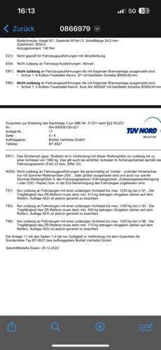

habe mir zu meinem A6 neue 21 Zoll Felgen gekauft und habe jetzt das Problem einen Reifen zu finden, da ich mich vorher nicht ausreichend informiert habe…
Muss aufgrund der Achsenlast einen 255/30 r21 Y95 nehmen. Problem ist das es so einen auf dem Markt nicht gibt.
Ein paar W 95 gibt es jedoch, weiß ich nicht ob man diese bei meinem Auto ohne jegliche Probleme draufziehen könnte, bitte um ein paar Meinungen/Lösungen diesbezüglich
Habe den 3.0 TDI mit 272 ps
Avant mit allrad
Wenn das nicht funktionieren sollte, muss ich die Felgen wohl leider wieder verkaufen.
Vielen dank schonmal im Vorraus

Ich habe 265/30/21 96Y auf 9x21.
Glaube nicht das Du die 95Y eingetragen bekommst, auch wenn es die geben würde. Deine falsche Größe gibts es glaube nur als 93Y. Das ist zu wenig. Ablasten wird keiner mehr.
[Von Motor-Talk aus dem Thema 'Geschwindigkeitsindex W statt Y möglich?' überführt.]
T93 …
Ich verstehe das so das nur bei 93 die Achslast zu groß ist …
Erlaubt 1300kg
Habe aber vorne 1250 und hinten 1370.
Dann solte es doch mit einem 95 er passen

Aus den Schriftstücken würde ich herauslesen, dass die Felgen für Dich nicht verwendbar sind. 255/30er Reifen sind bis 1300kg und 245/30er Reifen bis 1230kg zugelassen. Du wirst 265/30er brauchen. Gibt es dazu Hinweise in den Dokumenten?
265 sind doch zu breit für die Felgen ? Habe das ganze Gutachten im Anhang
Ist ja ne 8,5er Felge und im Gutachten ist der 255/30/21 angegeben. Ich würde an Deiner Stelle mit dem Gutachten und Auto beim TÜV vorsprechen. Danach siehst weiter
