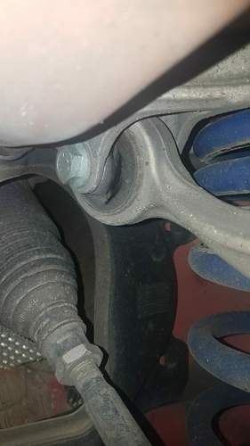

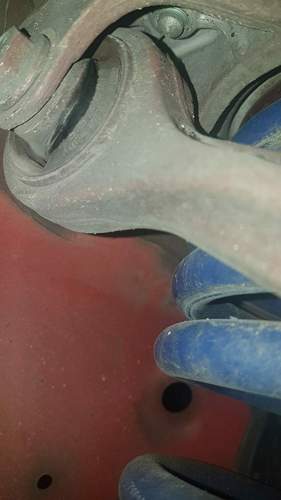

So, habe heute mal meine Querlenker richtig begutachtet.....
Was muss ich da sehen.....????
Bild 1 Zeigt den endsprechenden Querlenker bzw dessen Position, und die anderen 2 Bilder zeugen die Querlenker links und rechts.
Kann das auch ein Inditz sein ?
Und soll ich nur die Oberen ersetzen oder gleich alle?
Und am besten von Meyle HD oder ?

Die Buchsen sind Erneuerungsbedürftig, Sind auch noch die Orginalen . Meyle HD ist auch nicht so super wie angepriesen.
Nehm einfach ne Marke wie Febi, Lemforderer usw. Machst nicht viel falsch mit.
Wie sieht es mit mapco aus?
Auch ne gute Marke.

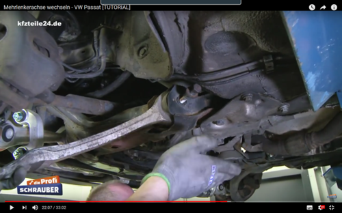

Bei der Montage neuer Querlenker sollte man ja das Auto auf Nulllage bringen, wenn man das Auto aber Tieferlegt, sollte doch der Winkel mit verändert werden?
Gerade bei den 2 oberen Querlenkiern
Siehe Bild 1

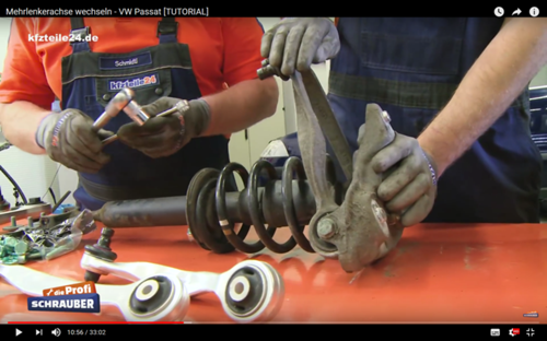

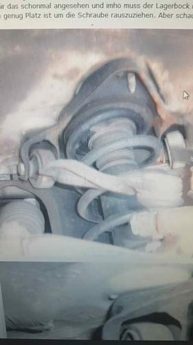

Muss der Agregarträger beim audi auch runter gefahren werden, damit man die alte und neue Schraube wieder reinbekommt?
Siehe Bild 2
Die Bilder sind vom Passat.

Zu Bild 1. Ja sollte man. Am besten vorher, wenn das Auto schon tiefer ist, im normalen eingefederten Zustand von kotflügel zu radnabenmitte messen und nach dem Wechsel der Querlenker diese erst im wieder eingefederten Zustand und gleichem Abstand festziehen. Im ausgebauten Zustand eigentlich nur die lenker und Schrauben tauschen. So hat man es auch etwas leichter die lenker am vorderen Teil in die Löcher zu kriegen da noch keine Spannung drauf ist.

Ich ziehe die oberen Schrauben immer im eingefederten Zustand an. Dazu brauchst du eine Hebebühne oder Wagenhebeber, und einen Holzklotz oder ähnliches.
Man läßt das Auto nun mit dem unteren Querlenker auf den Holzklotz ab ,und zieht dann die Schrauben an.
Das Rad muss dabei natürlich ab sein !
Geht ohne Probleme mit zwei Maul oder ringschlüsseln. Vorletzte Woche Freitag erst in etwas mehr als ner Stunde die oberen plus domlager gewechselt auf einer Seite und auch da wie beschrieben festgezogen
