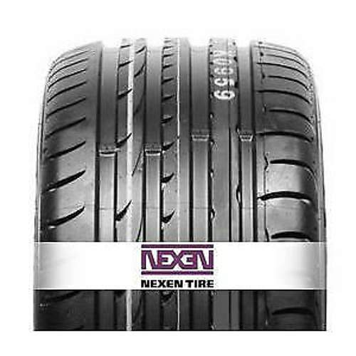

Der Nexen N8000 275/35 R20 102Y (XL) ist ein guter Sommerreifen mit asymmetrischem Profil. Er bietet eine laufruhige und komfortable Fahrt. Sehr gutes Preis-Leistungs-Verhältnis.
Fahre nur noch Nexen und bevor Vorurteile kommen.
Sie sind auch Erstausrüster bei Porsche.
Dc25e30f-297a-417d-912d-d311cb8c6232
Reifen von Nexen hab auch nur gute Erfahrung aber nur als Sommerreifen
