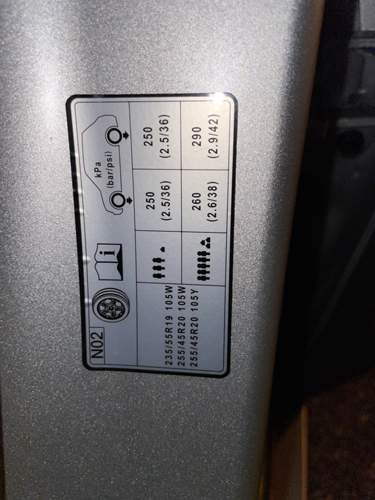

Hallo da ich da nocj nicht was zu gefunden habe wollte ich mal fragen mit welchen reifen druck ihr mit welchen reifen fahrt (sommer) (winter ) ganzjahres reifen) würde mich mal interessieren was auch interessant wäre mit welcher Beladung ihr fahrt zb viel gepäck oder alleine usw lg jonte 🙂

2,5 Bar auf beiden Achsen
GJR 20"
Ansonsten steht der Reifendruck auf dem Aufkleber, ob man nun +-0,2 Bar draufmacht ist relativ egal.
Unter 2,2 Bar meckert dann die Reifendruckkontrolle
Reifendrucki5
Mehr Druck reduziert den Rollwiderstand und dadurch den Verbrauch, aber auch den Komfort. Wer also effizient fahren will sollte eher den höchst erlaubten Druck für die jeweiligen Reifen wählen.

Bei meinen GJR in 20" liegt der gefühlt perfekte Druck bei 2,5 - 2,6 Bar.
Am geeichten Reifendruckfüller pumpe ich auf 2,6 Bar auf, im Fahrzeug wird 2,5 Bar angezeigt.
Alle 4-6 Monate muss ich etwas nachfüllen, durch Diffusion vermindert sich der Druck.

Immer und überall 3 Bar würde ich nun nicht generell empfehlen, sondern primär der Empfehlung des Herstellers vertrauen.
So wurde mir das auch im Fahrsicherheitstraining seinerzeit vermittelt.
Fahre seit EZ im Sommer auf 20" mit Sommerreifen immer 2,7 bar. So werde ich es vermutlich auch bei den Winterreifen in derselben Größe halten.

Ich kann aus eigener Erfahrung sagen, dass viel zu viel Druck schlecht für den Grip sein kann.
Daher sollte die Druckerhöhung über der Herstellerempfehlung wirklich in Maßen erfolgen.

Der Fahrzeughersteller(Hyundai) hat extra einen Aufkleber im Fahrzeug angebracht, darauf der empfohlene Reifendruck für die verschiedenen Reifengrößen, warum sollte der Hersteller dann nicht wissen was es für ein Fahrzeug ist ?
Kenne ich so von allen Fahrzeugen.

Gemeint ist der FAHRZEUGhersteller, nicht der REIFENhersteller!

Jo, und der Reifenhersteller empfiehlt manchmal abweichende Drücke! Die Drücke auf dem Fahrzeugaufkleber sehe ich als Empfehlung. Bekanntermaßen soll man 0,2....0,3bar (im Schnitt!) höher gehen als Herstellerangabe. Handhabe das im gesamten Fuhrpark so, ohne Probleme.
Bei Sondergrößen gehe ich immer nach Empfehlung des Reifenherstellers. Meistens per Mailabfrage bei denen.
Sodele, heute die Winterschuhe 20" Conti montiert bekommen und alle vier Räder sind mit 2,6 bar vom Hyundai Händler befüllt worden. Probiere ich erst einmal aus. Fühlen sich aber subjektiv irgenwie relativ "hart" auf den ersten Metern an.
