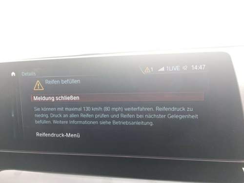

hatte Heute die Info "Reifen-Befüllhinweis" aber Reifendruck = OK!
Kennt das einer?

3 mal weggedrückt, dann kam dies
angezeigt und nachgemessen warens dann 0.6 Bar, bei Soll 3.0 (ca 40 Grad)

Vorher kommt der Hinweis, dass man befüllen muss. Wieviel Druck der Reifen braucht, ist ja immer unterschiedlich und der BC kennt ja die Dimensionen nicht. Da sind locker mal 0,8 bar Differenz drin.
Irgendwann ist halt die kritische Grenze erreicht und die Runflats übernehmen Ihre Arbeit mit den stärkeren Reifenflanken. Ist das so schwer zu verstehen?

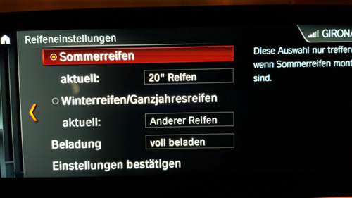

warum kennt der BC die Dimensionen nicht?
zumindest stelle ich 20" Sommerbereifung, teilbeladen ein. zudem ist die Temperatur bekannt.
wozu der Hinweis mit den RFT? den verstehe ich tatsächlich wohl noch nicht.

Muss man nach dem Befüllen irgendwas reseten? Bei meinem X5 war das immer so. Im G31 hab ich noch nichts gefunden.

ja das muß man reseten!!!

Bis jetzt keine Probleme damit. Einmal Reifendruck bestätigt, Rädergröße und Beladungszustand gewählt und gut. Auch nicht bei großen Temperatur Unterschieden, weder Außentemperatur noch am Reifen nach flotter Autobahnfahrt.
Bei mir funktioniert auch alles bestens. Einmal auf max Beladung erhöht, resetet und gut..
Mal eine dumme Frage: Wo kann ich denn den Beladungszustand und Rädergröße einstellen? Bei mir gibt es dieses Menü überhaupt nicht.
