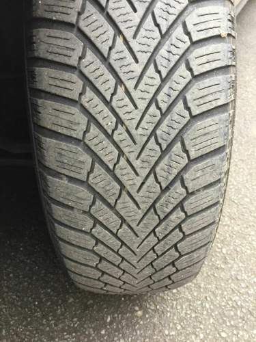

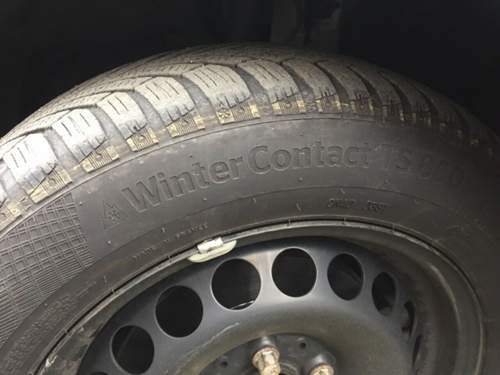

Ich hab mir bei der Luftdruck Kontrolle mal meine Reifen näher angesehen. Das sie außen stärker ablaufen wusste ich, allerdings sieht es außen wie abgerubbelt aus.
Woher kann das kommen? Zügige Kurven? Für eine falsche Spur geht es zu langsam mit dem Reifenverschleiß.
An der Fahrerseite sieht man es am deutlichsten.

Sieht man öfter bei Mercedes (auch bei anderen Modellen), besonders wenn viel Stsdt-/Rangierverkehr.
Brauchst bloß mal voll einschlagen und dann schau'n, wie "schief" das Rad dann steht . . . und dann noch fahren dabei . . .
Kenn jemand mit A-Klasse 168 (überwiegend Kurzstrecke/Stadt), da machen wir nur noch gebrauchte Reifen drauf, alles andere wäre Geldverschwendung, weil's ständig die Außenkante/n wegrubbelt.

Ich hatte mal ein ähnliches Problem bei einem verflossenen Outback. Da waren zwar Spur und Sturz in der Toleranz aber mit einer Tendenz zum Schulterverschleiß (Sturz an der Grenze positiv und Vorspur auch an der Grenze im Plus).
Ich habe dann auf 0 / 0 einstellen lassen (war dann immer noch in der Toleranz) und der Schulterverschleiß war Geschichte. Als Druck habe ich den Druck für volle Beladung gefahren (2,5 bar vorne und hinten, vor und nach der Einstellung).
Bilder sind ok mit der Erklärung. Die in den Fahrzeugen angegebenen Luftdrücke sind ALLE per se zu gering. Vielleicht hat die Autoindustrie mit der Reifenindustrie ein agreement. Wird mit diesem Luftdruck gefahren (der ja oftmals langsam absinkt), sehen die Reifen am Ende so aus wie 90% der Reifen, die meine Kollegen und ich, die hier gerade zahlreich vertreten sind (und hiermit kollegial gegrüßt werden!), täglich abmontieren. Schultern blank, in der Mitte stehen 4mm Profil. Schon bei einem "normalen" Auto muss also, möchte man die Schultern nicht vorzeitig abfahren (auch lt. ADAC) 0,3 bis 0,5 mehr drauf als angegeben. Mich interessieren nicht die Kleber in den Autos, sondern das Abfahrbild der Reifen. Die können allesamt 10TKm mehr machen, wenn das Abfahrbild gleichmäßig ist.
Zurück zum TE: Möchte man die Reifen noch ein wenig nutzen, ohne die Schultern weiter abzuradieren, brauchen sie noch mehr als den jedenfalls bei uns "normalen" Mehrdruck. Deshalb habe ich 0,5 veranschlagt, weil das Auto nicht gar so schwer ist. Der Reifen ist belastungsfähig bis 350Kg BEI 3 BAR, lt. Aufdruck des Herstellers auf der Flanke. Anhand der Achslasten im Fahrzeugschein könnte man sich nun an den tatsächlichen Normaldruck heranrechnen, nur das ist im vorliegenden Fall sinnlos. Die Schultern sind bereits nieder, sollten also die Straße möglichst wenig berühren.
Auf eine Fahrwerksuntersuchung würde ich auf keinen Fall verzichten. Es muss eine Ursache geben, und ein geeigneter Kollege wird sie finden. Er wird dann auch sagen, ob nach einer u.U. Reparatur die Achse erneut vermessen werden muss. Das hängt davon ab, welches Teil ersetzt wird.

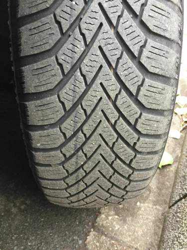

Noch einmal wie gewünscht die Draufsicht. Erst die Fahrerseite, dann Beifahrer. Und noch mal Seitlich, da sieht man das ich eigentlich vorsichtig mit Randsteinen bin.
Das Lenkrad steht minimal nach links, vielleicht einen Finger breit.
Sieht jetzt nicht wirklich dramatisch aus. Noch etwas mehr Druck und gut.

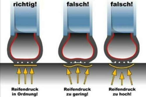

Leute, einfach auf Bild gucken und wird alles klar!

Ich würd rundum einfach mal noch 0,4bar dazu machen und schauen wie sichs fährt, sich anfühlt und obs nach 2000km noch schlimmer wird oder stagniert.
Ich finde das Verschleißbild nicht so schlimm oder besonders auffällig.
Mir gefallen diese wellenförmigen Abnutzungsränder an der Außenseite nicht, das deutet meist darauf hin, daß der Grip bei Kurvenfahrten nicht gleichmäßig ist und/oder das ESP dauernd eingreift.
Wenn ich mir meine Räder anschaue, dann ist an der Innen und Außenseite die Verschleißgrenze als eine gleichmäßige Linie abgebildet...
Zudem sind da noch Abnutzungserscheinungen im 45° beim TE zu sehen, die ich nicht so ganz einordnen kann...

Auf dem Bild sehen se aus wie die TS830 von meinem A4. Vermute deshalb Luftdruck.

Ich meine, daß auf einer Seite das Profil keine wirkliche Kante bildet, sondern in einem 45° Winkel abgeschrägt ist, so als ob du nur auf zwei Reifen in der Kurve driften würdest 🙂
So was kenne ich nur, wenn der Sturz nicht richtig paßt...
HTC
Dann müsste ja außen am wenigsten Profil sein, in der Mitte mehr und innen am meisten.
Ich messe mal nach.
