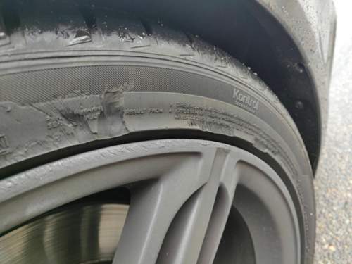

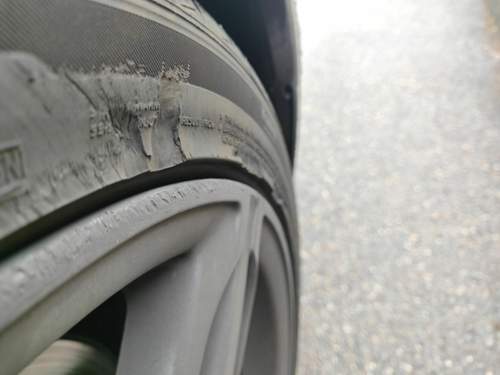

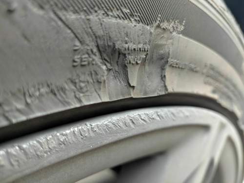

Reifen aufgerissen, bitte um Rat
Audi A6 C6/4F
Heute ist mir aufgefallen, das die Innenseite meines rechten Vorderreifens aufgerissen ist. Frage mich wie so etwas passieren kann.
Wie würdet ihr den Schaden bewerten? Gruß

@UncleBarisch schrieb am 8. Mai 2019 um 13:55:29 Uhr:
Das ist nicht die FSL, sieht man doch genau das es auf der Flanke ist.
Das kann nur genau der TE beurteilen, aber fahr doch zu einem Reifenhändler und frag ihn was er sagt, lt. Bild schaut es schon Recht tief aus.
Wie gesagt, meine Reifen hat auch so eine stelle, allerdings weniger so tief und juckt nicht.
Siehst Du wenn er auseinandergeflogen ist... er kann so die angegebene Traglasst nicht dauerhaft und mit vMax bewältigen. Man kann Glück haben... aber das ist dann wirklich GLÜCK !

@derSentinel schrieb am 8. Mai 2019 um 19:55:53 Uhr:
Ich hatte so etwas auch schon an meinem anderen Reifen Satz, gleiche stelle an einem Reifen und auch wegen der Frau 🙄... absolut nichts passiert, min. 1 1/2 Saisons damit gefahren, auch in den Sommerurlaub nach Kroatien.
Ich denke man sieht das genau ob was passieren könnte oder nicht, zumindestens kann ich das gut einschätzen...und dies hatte mir damals auf Nachfrage bei einem Reifenhändler der mir auch so gesagt gehabt.
Das nächste wäre halt auch noch, ist ein Reifen evtl. Schrott, müssen doch alle vier erneuert werden wegen Quattro oder?
(Oder war das achsweise???)

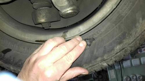

Werde morgen mal ein Bildchen von meinem Reifen machen, aber wie schon geschrieben Stufe ich das als bedenkenlos ein, hab Dank Frau ja schon Erfahrung mit, was die Beurteilung angeht 😛 (eigentlich nicht zum lachen da die Felge jedesmal auch einen schaden von trägt logischerweise, naja)
Danke für die Info, also wenn dann min. Achsweise, veraussetzung Profiltiefe passt+- !

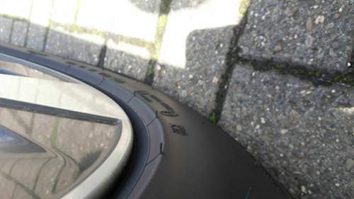

Heute fotografiert, siehe Bild MIT FSK
20190509-122144
Boah, die Goodyear haben schon eine mega Fette FSL... 😁
Hier mal Bilder zum Vergleich von meinem Reifen.
Der tiefste Punkt ist genau an der Felgenschutzlippe, dort also ungefährlich das es ja mehr Gummi durch diese Lippe gibt.
Oben drüber ist es nicht so tief.
