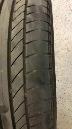

mir ist vor 2 Monaten auf der AB die Lauffläche eines 1,5 Jahre alten, ca. 40tkm gefahrenen Reifens auf der HA weg geflogen. 40tkm hört sich erst mal viel an, aber wenn man die vornehmlich auf der AB in der norddeutschen Tiefebene ohne nennenswertes Gepäck abspult, die Reifen 5-6mm (original: 8mm) Profil haben, sollte das IMHO so nicht sein.
Der Reifenhändler behauptet, alle MB hätten dieses Problem und der Reifen wäre innen abgefahren - er hat aber auf der Lauffläche selbst nur 1mm Profilunterschied: 5 zu 6mm
Spur/Sturz habe ich mit einem neuen Satz Reifen auf der HA vermessen lassen - alles i.O.
Ich hab den Reifenhersteller kontaktiert, welcher sich ähnlich äußerte: BMW und DB wären von der Sturzeinstellung auf "dynamisches Fahren" eingestellt und somit etwas "problematisch", auch wenn das Meßprotokoll ergibt, dass alles in den Herstellertoleranzen liegt.
Ich halte das spontan für eine Ausrede, zumal mein 4matic ja nun auch keine Heckschleuder ist.
Oder ist da etwas dran?
PS: Ich will hier bewußt erst mal kein Fabrikat nennen...Dimension: 245/40 R18, Fahrzeug. E350 Bluetec 4motion, Luftdruck immer um die 2,3...

@manatee schrieb am 24. Oktober 2016 um 16:41:59 Uhr:
Es gibt ja bereits einen weiteren Tread zum Reifenthema Abnutzung bzw. Risse in der Innenflanke.
Und das Problem tritt hinten auf.
Viele denken hierbei zu einseitig bzgl. des Luftdruckes. Dies ist aber nur eine Seite.
Wenn ich mich mit dem Thema Sturzvermessung mehr beschäftige, so lässt sich hierbei folgendes Ableiten:
Aus dem Belastungs-/Schadensbild der inneren blanken Kanten, oft in Verbindung mit Rissen an der inneren Flanke und den o.g. Werkseinstellungen ist festzustellen, dass die Hinterachse einen negativen Sturz zugunsten einer "sportlicheren" Radführung der Hinterachse in Kurven hat. Dies führt dahingehen aus rein physikalisch-mechanischer Sicht unweigerlich zu einer erhöhten Belastung der Reifeninnenseiten. I.V.m. einem ungenügenden stützenden Reifeninnendruck sind somit Reifenschäden vorprogrammiert.
https://de.wikipedia.org/wiki/Radsturz :
"Im Automobilsport gelten die Faustregeln:
Je mehr Seitenführungskraft der Reifentyp aufbauen kann, desto mehr negativer Sturz ist sinnvoll.
Ideal ist die Sturz-Einstellung dann, wenn der Reifen innen minimal wärmer ist als außen.
Je mehr der Sturz von der Senkrechten abweicht, desto mehr wird ein Reifen auf der mehr belasteten Seite bei Geradeausfahrt abgenutzt, bei negativem Sturz ist dies die Innenseite. Diese einseitige Abnutzung ist im Alltagsbetrieb unerwünscht, weil sie die Laufleistung des Reifens verringert. Sie ist meist das Resultat eines Unfalls und sollte in der Werkstatt bei einer Spur- und Sturzeinstellung überprüft werden."
Somit sind die Werksvorgaben nicht immer sinnvoll.

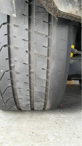

Ich greife diesen Thread nochmals auf.
Habe heute meine WR gegen SR getauscht.
Dabei ist aufgefallen, dass die Hinterräder beide jeweils an der Fahrzeuginnenseite komplett abgefahren sind.
Fahre auf der HA immer 2,7 bar auf 275/30 19. Muss aber dazu sagen, dass ich das Auto erst gute 15 Monate habe und natürlich nicht weiß mit welchem Luftdruck der Vorbesitzer gefahren ist.
Handelt sich dabei um die Pirelli PZero MO Reifen.
Scheint wohl ein nicht ganz neues Thema zu sein. Werde mich nun um 2 neue Reifen bemühen.
LG
Anbei noch ein Bild
20210410
Meiner hat das weder auf 245/18 im Winter noch auf 265/18 im Winter. Also in diesen Dimensionen ist es definitiv nicht normal.
Wie es auf 275/19 ist, kann ich nicht beurteilen. M.E. stimmen bei Dir die Spur oder auch der Sturz nicht.
@manatee schrieb am 25. Oktober 2016 um 11:59:02 Uhr:
OK, danke für den Input. Ich habe gestern gleich mal nachgemessen: 2,5 sind drauf. Ich werde also in Zukunft aufmerksamer den Luftdruck auf mind. 2.5 oder 2.6 überprüfen.
Das Schadensbild bei mir sah übrigens so aus, wie im Anhang. (Nur der Vollständigkeit halber)

Ich arbeite in ner Vertragswerkstatt wo das lustigerweise bei einem namenswerten Reifenhersteller jetzt mehrfach vorgekommen ist.
Meist Reifen aus Ende 17 bis Mitte 18er Produktion, Dimension 245/..R19/20 innen aufgerissen trotz gutem Profil.
Meines Wissens Michelin OEM Reifen, vor allem bei uns auf den neuen CLS.
@Rob0704 schrieb am 10. Apr. 2021 um 15:35:25 Uhr:
Pirelli PZero MO
Hatte ich nach dem Kauf 2019 bei den WR auch bei gleichem Modell aber 17 Zoll. An den Sommerreifen des Vorbesitzers sah es nicht viel besser aus.
Deshalb habe ich die Spur/den Sturz bei Mercedes korrigieren lassen. War hinten nicht ganz im Rahmen.
Jetzt, fast 50tkm später, haben sowohl die neuen WR als auch neuen SR hinten keine ungleichmäßigen Abnutzungen mehr. Sind aber auch keine Pirelli bzw Dunlop mehr geworden.
