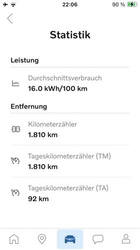

Vielleicht tröstet es etwas: Ich habe das Gefühl, dass es etwas besser geworden ist, habe jetzt 1800 km hinter mir. Bei meinem letzten Fahrzeug hat es recht lange gedauert, bis die Federung eingefahren war.
Noch etwas zum Thema: Der Verbrauch ist auch nochmal gesunken, auf jetzt 16,0 kWh/100 km. Worauf bezieht sich der Wert (Gesamt-km, TM, TA, letzte 100km, letzte 100h...)?
Gruß Jens
1105bce5-fe1d-4231-968b-4da4f043a48b
Durchschnittsverbrauch seit letztem Zurücksetzen von TM.

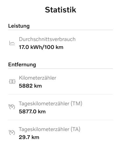

Entweder ist der TM-Wert falsch oder der Wert in der App.
Der TM-Wert weicht jedenfalls (wie auch die Werte der einzelnen Fahrten) ab.
Die gezeigten 17 kWh/100 km sind angesichts des bei mir hohen Autobahnanteils, mit Tempi teils zwischen 130 bis 150 km/h und der Mittelgebirgstopographie zu gut und weichen vom TM-Wert im Auto nach unten ab.
