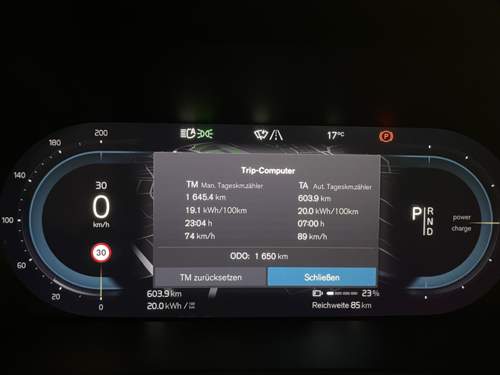

Noch ein kurzes Update nach der Rückreise:
Nach einem langen Stau bei Genf bin ich es dann ab der schweizerisch-deutschen Grenze etwas zügiger angegangen. Bis zum Ladestopp am GoFast Charger in Thayngen lag der Verbrauch bei 18,3kWh/100km, die A81 rauf bin ich weitgehend mit Tempomat 150km/h, aber auch einigen kurzen vMax Abschnitten gefahren, so dass ich am Ende mit 20,0kWh zu Hause angekommen bin. Auf der schnellen und nicht eben flachen Etappe lag der Verbrauch dann, auf Basis der Werte im Fahrtenbuch, bei um 27,5kWh. Da hätte ich eher mit mehr gerechnet.

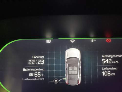

In Thayngen kam ich mit 25% SoC und 120km Restreichweite an, daher konnte ich ein Video der Ladeleistung bei niedrigerem SoC machen. Auch die fand ich ordentlich.
https://youtu.be/5Pg0yLpg5cE
Bin bei 65% weiter gefahren, nachdem es mit 171kW los ging, lagen dann immerhin noch 106kW an.
Insgesamt ist der C40 für mich absolut langstreckentauglich.

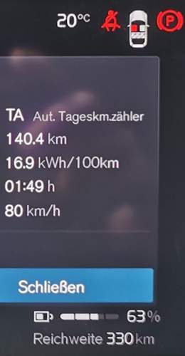

Von den 140 km gingen ca. 110 km über die Autobahn und der Rest über die Schnellstrasse und Stadt. Tempomat auf 120 bis 125 km/h eingestellt und ein Mal kurz 180 km/h gefahren (hatte ich bisher noch nicht ausprobiert).
Mit 16,9 kWh/100 km und immer noch einer Reichweite um 500 km, gibt es nichts zu bemängeln.
Edit: Nach 1.400 km bin ich nun bei 17,2 kWh/100 km.

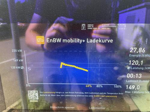

Habe aber ein Foto von einem anderen Ladevorgang (Start meine ich war knapp unter 40%, Ende bei 68%), der lag im Schnitt bei 120kW.
Ladekurve

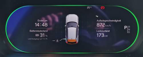

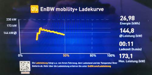

Heute habe ich nach einer Autobahnfahrt den Schnellladetest gemacht. Angefangen bei 19 % SOC.
Leider lud an der EnBW-300kW-Ladestation anfangs noch ein anderes E-Auto.
Daher gingen kurzzeitig "nur" 138 kW.
Dann ging es bis 30 % mit 171 kW.
Bei 50 % waren es dann noch 129 kW.
Von 19 auf 50 % SOC lag die durchschnittliche Ladeleistung bei 144,8 kW. Ohne die Leistungsverzögerung wären es dann locker über 150 kW geworden.
Der Akku war wohl zu warm geworden, da ich vor Ankunft an der Ladestation eine Zeit lang mit 160 km/h und kurz etwas über 180 km/h (Tacho 183) gefahren war, um die Verbrauchsauswirkungen zu "erfahren".
Ansonsten war der Tempomat auf 120 und 130 km/h eingestellt.
Auf der Gesamtstrecke von 156 km ergab sich ein Verbrauch von 21,5 kWh/100 km.
Rund 8 km gingen durch die Stadt und 20 km über Schnellstraßen.
Beim nächsten Test werde ich gemässigter fahren und darauf achten, dass niemand Zweites gleichzeitig lädt oder einen Ionity-Lader aufsuchen.
Insgesamt kann sich das Ladeverhalten der überarbeiteten C/XC40 Pure Elektric mehr als sehen lassen.
Gleiches gilt für Verbrauch und Reichweite.
XC40 Extended Range Ladekurve

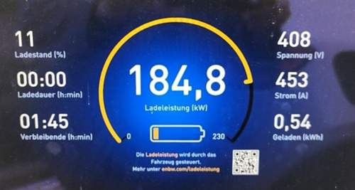

Der aktuelle Schnellladevorgang hat noch nicht die erhofften 200 kW geschafft.
Rund 185 kW sind aber nicht soo schlecht.
Die wurden bis 20 % gehalten. Bei 30 % dann 163, bei 40 % 146, bei 50 % 134, bei 60 % 113, bei 70 % 105 und bei 80 % 47 kW. Im Schnitt ergab das 116 kW.
Ab 74 % ging es drastisch runter (62 kW).
Quintessenz ist für mich, dass laden bis max. 70 % den meisten Sinn macht. Alles darüber senkt unnötig den Durchschnitt und verlängert die Zeit für minimalen Reichweitenzugewinn.
