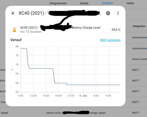

@greentux schrieb am 8. Januar 2024 um 19:54:50 Uhr:
Mmmh meines steht immer unterm Carport und bis dato habe ich derlei Sprünge noch nicht gesehen.
Ich notiere jetzt mal: 60%
Aktuell: -9 °C
Mal sehen, was morgen ist (Bevor ich die Heizung anwerfe :)
Aktuell 59%. Bei -12°C die Nacht.

Der SoC-Verlust kann (!) auch einfach nur dem Messsystem geschuldet sein. Die Messung erfolgt IMHO über die Betrachtung des inneren Widerstands der Akkuzellen. Sinkt die Temperatur, nimmt dieser zu, es wird von einem geringeren Akkustand ausgegangen. Das kommt bei Erwärmung des Akkus wieder zurück, ist nur der Akkutemperatur geschuldet.
Ist also das Auslesen beim Abstellen "x%" mit warmen Akku und das Auslesen am Morgen "x-y%" bei kaltem Akku, muss es kein Verlust durch Zeit/Kälte sein. Wer das erste Auslesen abends nach dem Abkühlen macht, wird den Zustand am nächsten Morgen ablesen.
