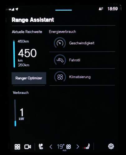

Heizung an oder aus macht schon einen Unterschied aus.
Aussentemperaturen um 0 °C.
Bild 1 - Ohne Heizung an, (450 bis 460 km).
Bild 2 - Mit Heizung an (hochgerechnet rund 410 km).
Eingestellte Temperatur 20 °C, Sitz- und Lenkradheizung an. Strecken im Mittelgebirge über Land und in der Stadt.
Img-20231208-185932-edit
