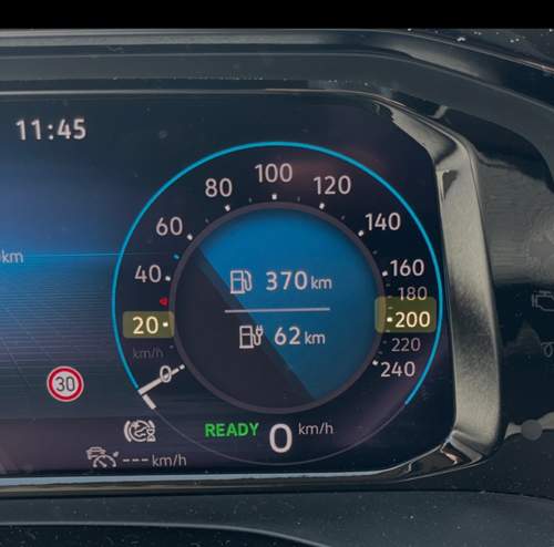

In den letzten Wochen hab ich mich gewundert, dass ich nicht mehr auf die 50 km Reichweite komme. Wenn der Akku voll geladen ist und ich direkt nach der Meldung über die WeConnet das Fahrzeug von der Wallbox trenne, habe ich aktuell 55 km Reichweite. Wenn aber der T7 bei vollgeladenem Akku weiter an der Wallbox hängt, verliere ich Reichweitenkilometer bis runter auf 35 km.
Übrings zeigt der Ladestand weiterhin 100% an.
Kenn jemand das Problem?

Die Reichweitenangebe ist nach jedem Ladevorgang anders, da der Computer die Reichweite nach dem Verbrauch der letzten Fahrt berechnet, und noch ein paar Daten berücksichtigt. LG Franz

Eigentlich bekomme ich eine Reichweite zwischen 38 und 46 km angezeigt. Letzte Woche war ich ganz erfreut, mir wurde auch eine elek. Reichweite von 55km angezeigt. Vielleicht habe ich da auch den Stecker genau zu der Zeit gezogen als der Ladevorgang abgeschlossen war. Allerdings hat er die Reichweite recht optimistisch errechnet. Beim Zurücksetzen aus der Ausfahrt, ca. 10m, war der 1km schon verbraucht. Nach ca. 500m in der 30er Zone war die Anzeige bei 51km und nach ca. 3km Strecke mit 50 km/h und 3 Ampelstopps hat es sich wieder bei der sonst auch üblichen Reichweite eingependelt und die Reichweite wurde realistisch mit ca. knapp unter 40 km angezeigt.
Meine Strecken hier sind flach und durch das jahrelange fahren mit E-Autos, würde ich behaupten das ich auch recht "verbrauchsarm" und vorrausschauend fahre. Meine Anzeige ist aber selbst mit 46km Reichweite zu hoch angesetzt und realistisch kann ich momentan ca. 40 km rein elektrisch fahren, je nach Verkehrsaufkommen und möglicher Rekuperation. Für mich ist die Reichweite auch vollkommen in Ordnung und ich benutze auch immer alle sonstiges Verbraucher, wie Klimaanlage oder Heizung.

Also 60 km hatte ich auch auch, aber inzwischen meine ich Wahrzunehmen, das, je länger er an der Wallbox hängt, die Reichweite abnimmt.
Ich werde das die nächsten Wochen mal testen. Im Urlaub hing er mehrfach die ganze Nacht an der Box und hatte manchmal 49km oder 35 km auf der Uhr. Aber ich hab damals den Ladestand nie genau überprüft. Da dachte ich noch, er läd nicht mehr ausreichend.
Ich werde berichten, wie es weiter geht.
Vielleicht hängt es mit der Temperatur der Batterie zusammen. Dass sie halt direkt nach dem Laden nich warm ist und dann halt abkühlt. Und daher die Reichweite sinkt.
Ich mein, aktuell ist es morgens ja schon frischer.
Noch ne Idee:
Habe eine Tiguan eHybrid, der den gleichen Antrieb hat. Auto und Wollbox brauchen während des Ladens viel Energie zum „Verwalten des Ladevorgangs“. (Wenn ich nur mit Minimalleistung (bei 1,4kW) lade, ist der Anteil des Verwaltens am Gesamtstromverbrauch recht hoch.) Wenn Auto oder Wallbox das Verwalten nach Vollladen nicht beide beenden, dann wird evtl. weiter Strom gezogen. Ich benutze zuweilen eine Wallbox, die ich händisch abschalten muss, um so was zu verhindern.
