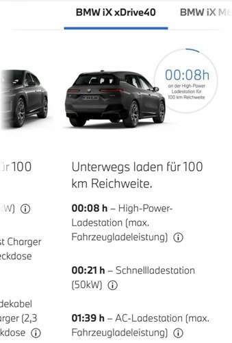

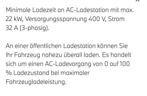

Kann ich einen iX 40 mit 11 oder 22 kw laden an öffentlichen Säulen mit 3phasigem Kabel? BMW sagt 22 KW, aber häufig liest man auch 11 kw.
Im Konfigurator sehe ich nur 11kW als Serienausstattung und keine 22kW-Option. Wo hast du die 22kW gelesen?
@ThomasMUC
Anschließen kannst du den Wagen an 11kW oder 22kW Ladesäule (oder jede andere Ladestation mit Typ2-Anschluss).
Nehmen wird sich der iX dann aber nur 11kW.
Auf der BMW Seite
https://www.bmw.de/.../laden.html
623a9b1b-59e4-41dd-ab20-b26a8bc35ac7
4574e62b-827a-4579-93f9-271cd2db58a4

@ThomasMUC
BMW sagt nicht, dass der BMW iX mit 22kW lädt, sondern gibt nur an, an welcher Art von öffentlicher Ladestation die angegebene Ladezeit erreichbar ist.
Der BMW iX lädt wie alle BMW BEV maximal mit 11kW.
Das ist wie bei DC Ladung, wo oft angegeben wird, wie lange es an einer 350kW Schnelladesäule dauert, wobei das Fahrzeug nur maximal 200kW Ladeleistung nutzen kann.
Das ist aber wirklich extrem missverständlich angegeben. Da kann man echt 22kW verstehen.
Wenn man das so un-intuitiv interpretieren muss, sagt der Text dann auch, dass der iX 40 an 43kW-Säulen nicht lädt. Aber die sind sowieso eher theoretisch.
Also Hybride können 22kw und das Technologie-Glagschiff iX kann nur 11kw. Habe ich das jetzt richtig verstanden?
Beim öffentlichen Laden mit Strafgebühr nach ein paar Stunden muss ich also immer umparken. Ich muss echt noch einiges lernen die nächsten Wochen
Kein Grund zur Beunruhigung, meines Wissens laden die derzeitigen BMW-Hybride nur mit max. 3.6kW, erst ab dem U06 PHEV im Sommer sollen dann immerhin 7.2kW kommen.
Beim iX40 dürften für die übliche Alltagsladung von 20% auf 80% bei 11kW recht genau vier Stunden benötigt werden. Früher beginnt meist bei AC auch keine Strafgebühr.
