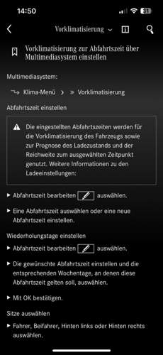

Wenn ich eine Abfahrtszeit, verbunden mit der Vorklimatisierung, dann lädt er bis 30% und unterbricht dann. Er fängt dann wieder zum Laden an, so dass er zur Abfahrtszeit die vorgegebene Ladung hat.
Ich mache das anders.
Ich stöpsele das Auto an die Wallbox und gebe dann per Mercedes.me die Abfahrtszeit ein.
Vielleicht liegt es an der Reihenfolge.
@MiTru schrieb am 29. Dezember 2023 um 10:51:12 Uhr:
wie genau machst du das? Bei mir lädt er auch direkt immer auf 100% hoch? Egal ob Vorklimatisierung programmiert oder nicht…
Ich gebe in der Me App die Abfahrtszeit ein. Die übernimmt die Klimaanlage und zeigt die im unteren Feld dann auch an. Nun stecke ich das Kabel rein und er lädt bis 30%. Dann unterbricht er und berechnet wann er wieder anfangen muss zu laden um zur Abfahrtszeit fertig zu sein.
Will ich ihn ganz oder zu 80% laden, muss ich die Abfahrtszeit deaktivieren. Manchmal vergesse ich es. Dann sehe ich ja im Startbildschirm auf dem iPhone, dass er unterbrochen hat. Ich deaktiviere die Abfahrtszeit und er fängt sofort wieder an zu laden.
Also ist es doch die Reihenfolge.
Einstöpseln -> Abfahrtszeit festlegen -> sofort auf 100% laden
Abfahrtszeit festlegen -> Einstöpseln -> etappenweises Laden
